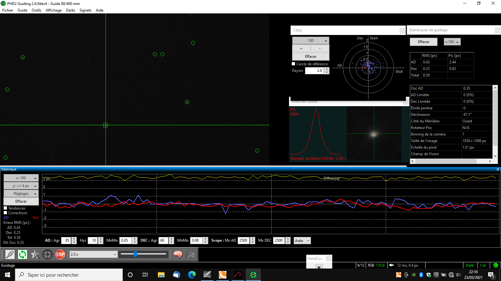

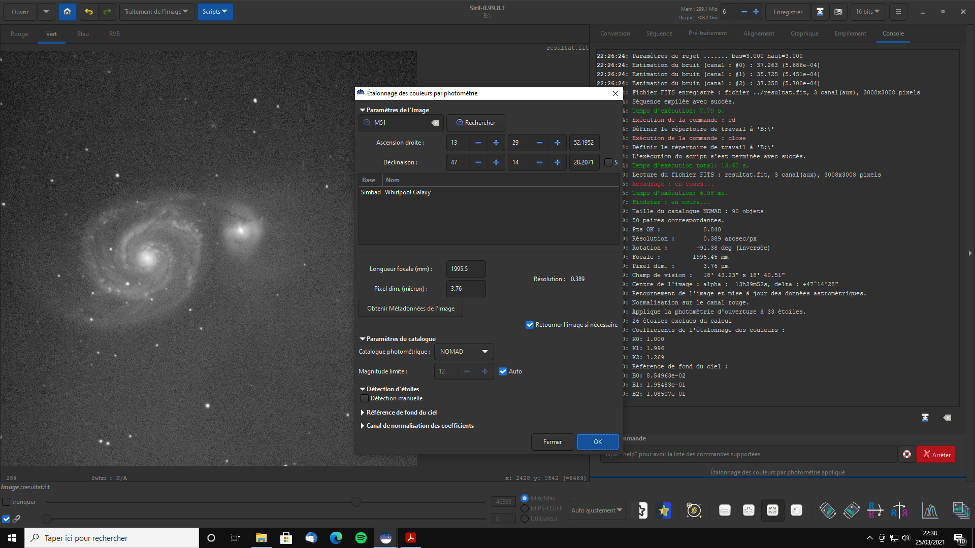

Pour l'instant je n'ai pas eu l'occasion de tester à 1764 mm de focale car lors de mes derniers essais, le capteur de la CCD était à environ 90 mm du réducteur de focale et Siril m'indiquait une focale de 1995.5 mm (voir images). Je te joins avec le résultat dans PHD 2 (mal configuré puisque j'ignorais que j'avais une focale de 1995 mm !). J'avais foiré le back focus car le capteur CCD devait être à 86 mm du réducteur (je l'ai su après).
Capture d’écran (43).png383267119_Capturedcran(163).thumb.png.b5e04072e0f9d93de6f5100256875761.png
