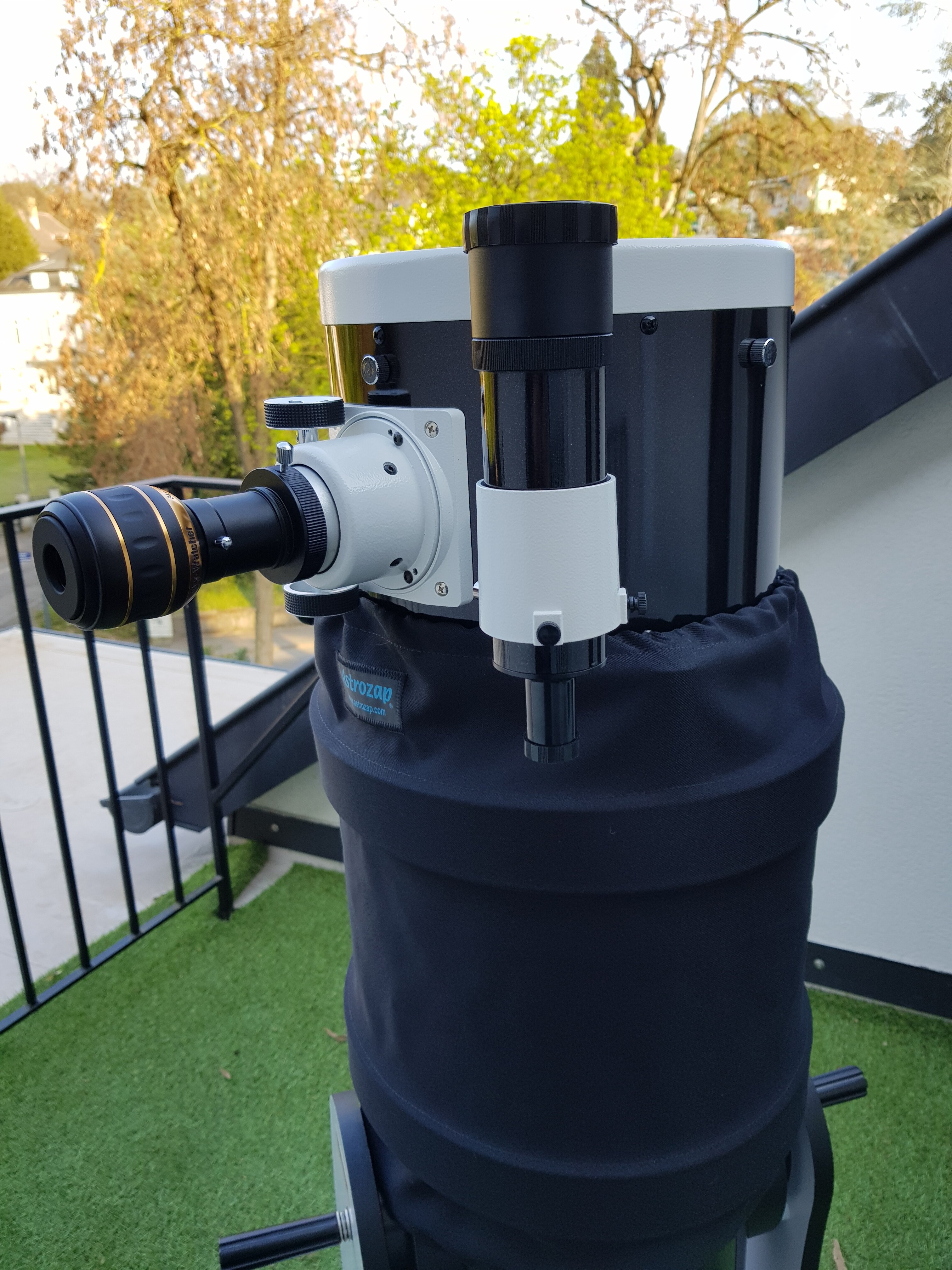

J'ai reçu mon Dobson Sky Watcher Flextube 250P avec deux oculaires :  Sky Watcher UWA 15mm et Kepler Super View 30mm.

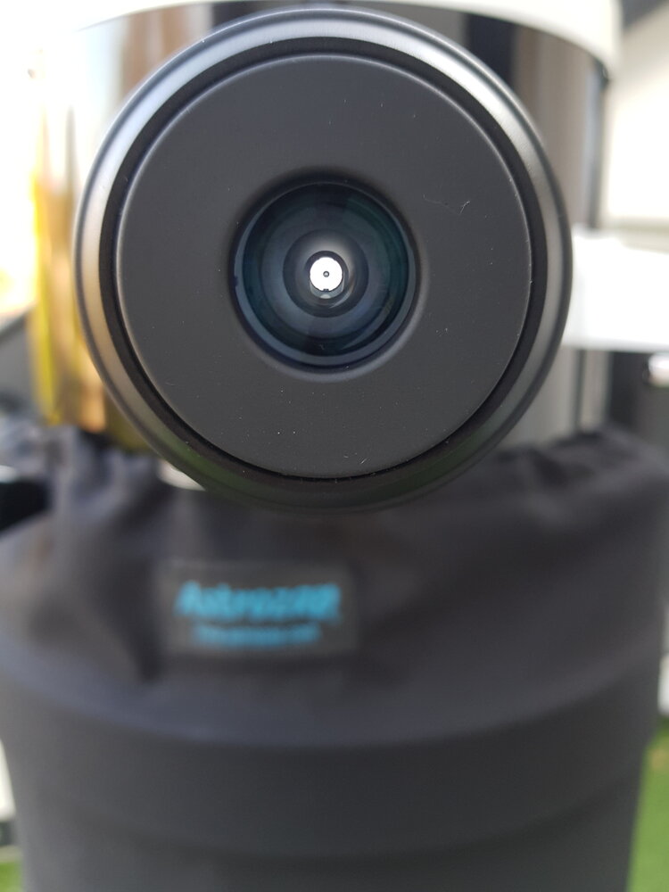

J'ai fait la collimation, mais lorsque je regarde dans l'oculaire, je vois le marqueur central du miroir primaire. Il disparait lorsque je colle mon oeil à l'oculaire.
Je voulais savoir si c'est normal.
Par avance merci pour votre aide 😃20210422_190409.thumb.jpg.735dc553acd0177b640bfc465ba60c2e.jpg

il y a 48 minutes, Jeje68 a dit :
Oui c'est normal. Lorsque tu focalises sur un objet (le jour ou la nuit) et ton oeuil est donc près de l'oculaire, le marquer central "est derrière" le mirroir secondaire (caché par l'obstruction du secondaire). Les rauons de l'objet observé ne peuvent pas passer par le secondaire. Lorsque ton oeuil est loin de l'oculaire ou tu n'es pas focalisé sur un objet (plus ou moins) lointain, les rayons peuvent passer "à coté" et tu peux voir le marqueur. Avec un oculaire de 40 mm ou plus (2 pouces), tu peux, dans certains cas, même voir le marqueur si tu observes un objet très clair (la lune p.ex.).
Edit: correction: c'est le mirroir secondaire que tu peux voir parfois devant la lune avec des oculaires de (très) longue focale; pour le marqueuer, je ne suis pas certain.
