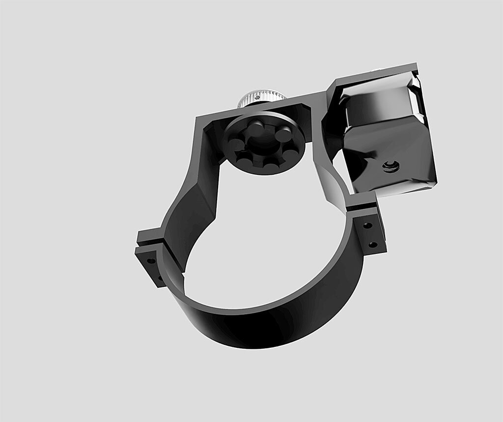

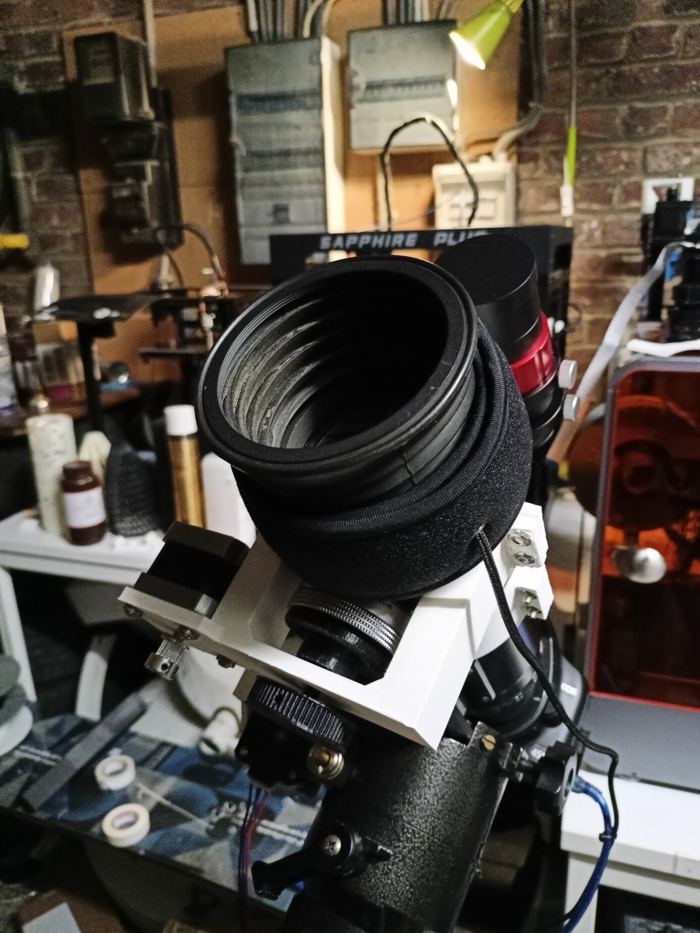

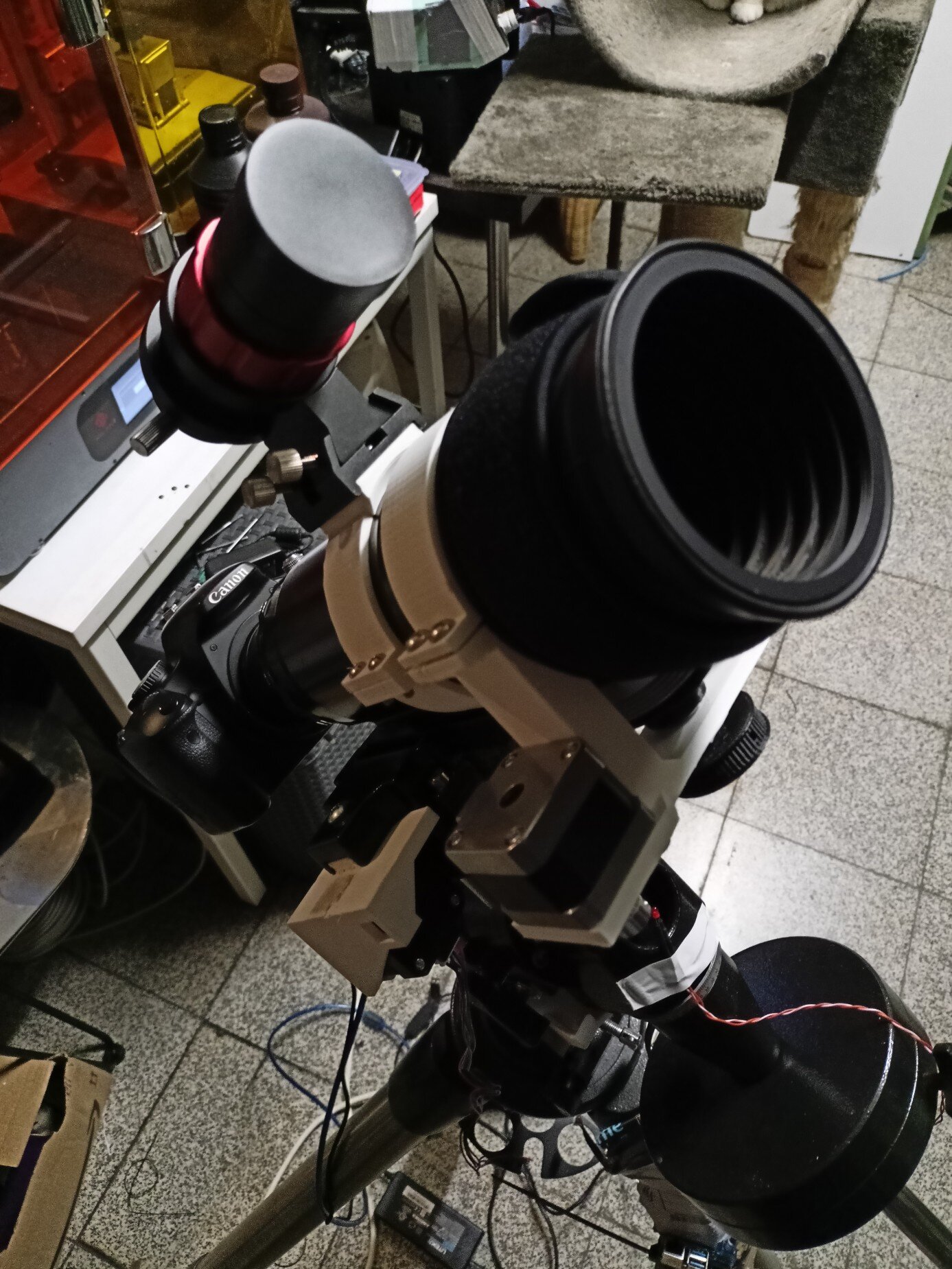

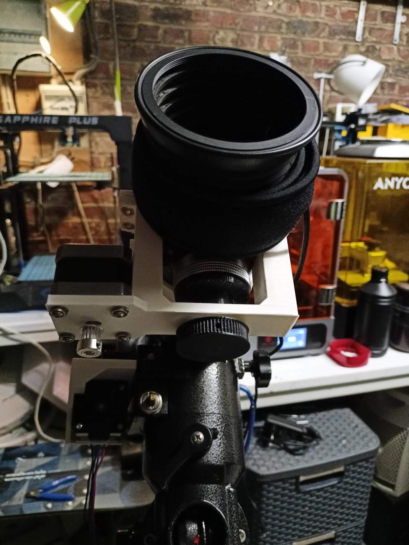

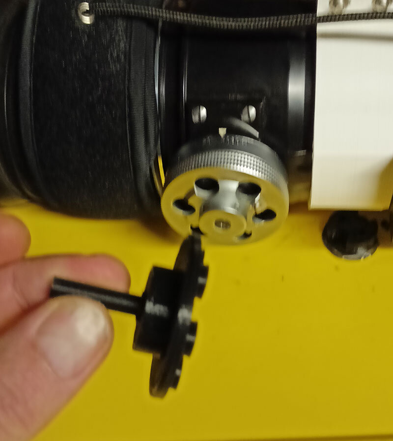

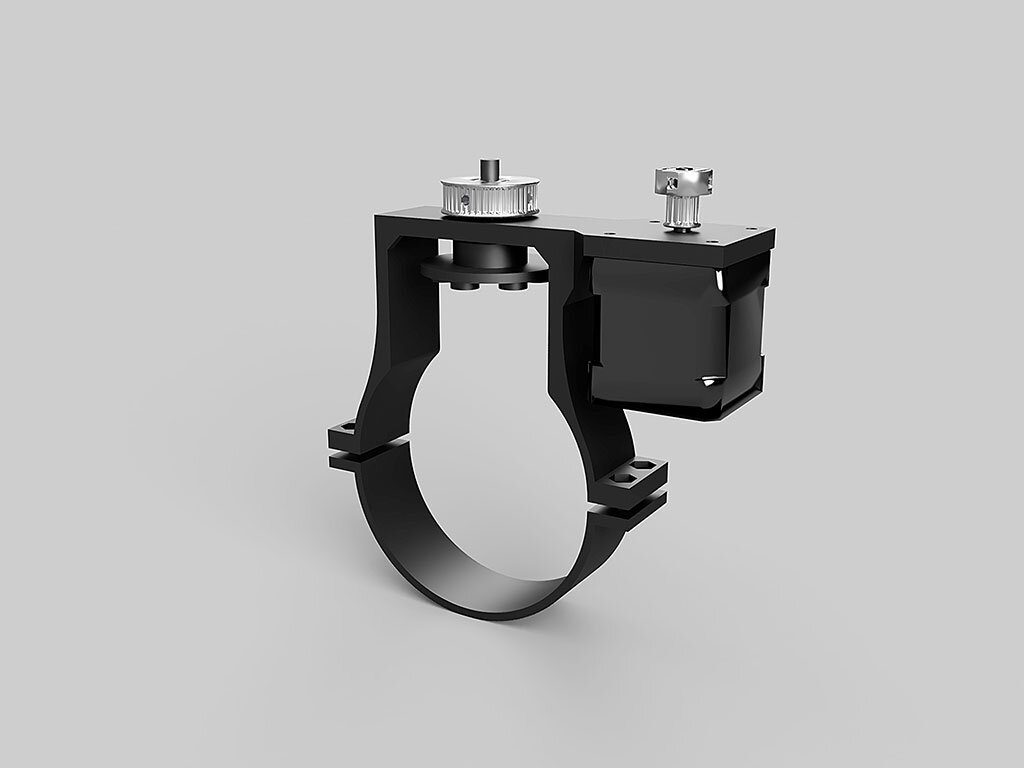

Projet en cours, un focuser motorisé pour l'ojbectif russe Tair3, dans sa version photosniper.
Modification non invasive, rien n'est démonté.
Pour l'electronique, je souhaitais me passer de capteurs mécaniques fin de courses, alors je vais opter pour la solution StallGuard, SensorLess Homing des TMC de Trinamic.
En googlant un peu, je suis tombé sur ce projet: http://knowhere.myqnapcloud.com/WordPress/2021/09/20/bullseye-diy-focuser-assembly/
Il regroupe tous les éléments dont j'ai besoin, je vais simplement l'adapter au Tair3. Gain de temps en programmation appréciable. Le driver INDI est disponible.
Je vais l'utiliser dans l'environnement Kstars/Ekos/INDI.
Fichiers disponibles dès que c'est finalisé ;)
Cordialement,
Rémy
Partie mécanique terminée, j'attends la courroie de 200mm d'ici quelques jours.
En attendant je vais avancer sur la partie électronique :)
