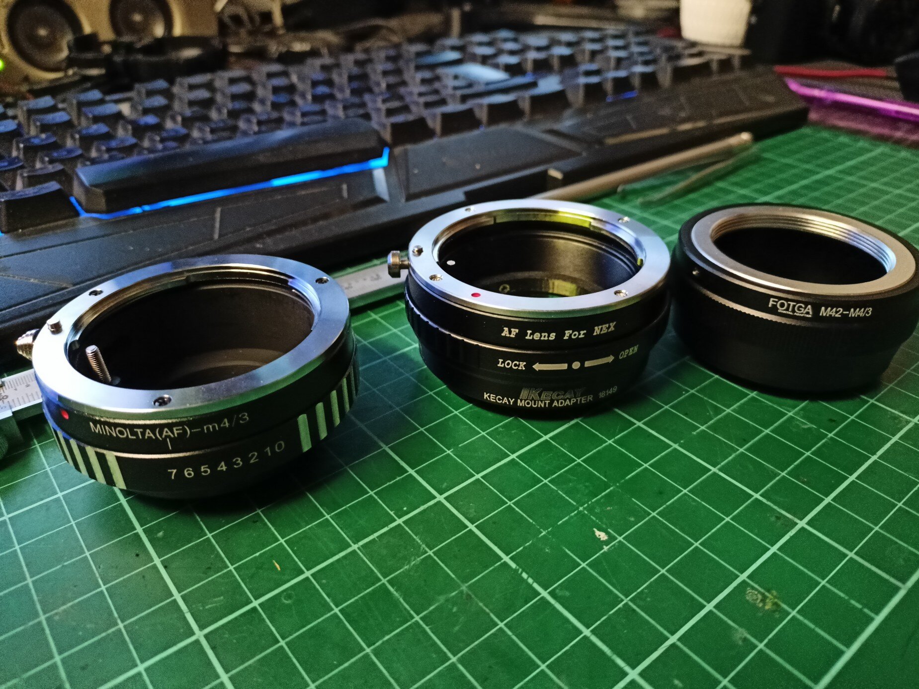

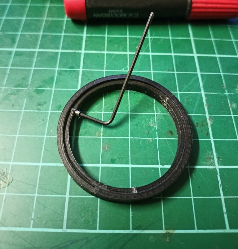

Hello,

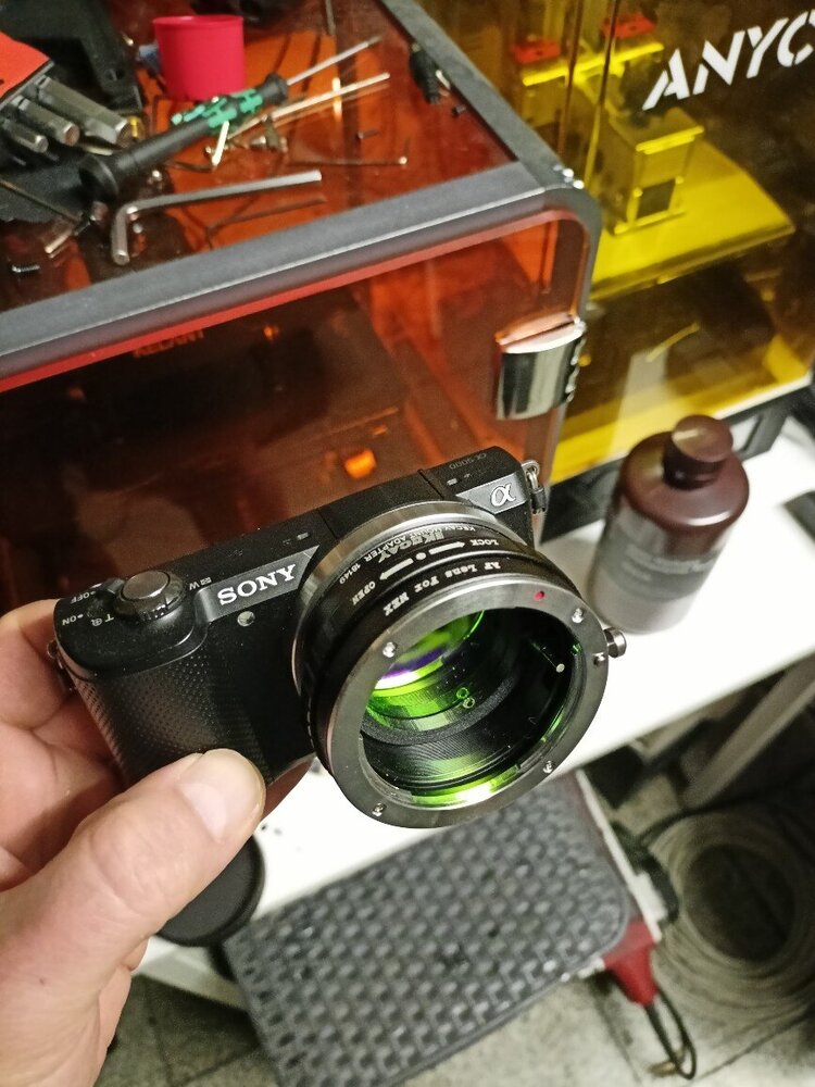

Je termine mon nouveau setup basé sur un Sigma 300mm f4 APO telemacro et un boîtier Sony a5000(5100 aussi, je dois comparer les deux) defiltré. Les boitiers ont aussi la réduction de bruit pose longue désactivés via telnet.

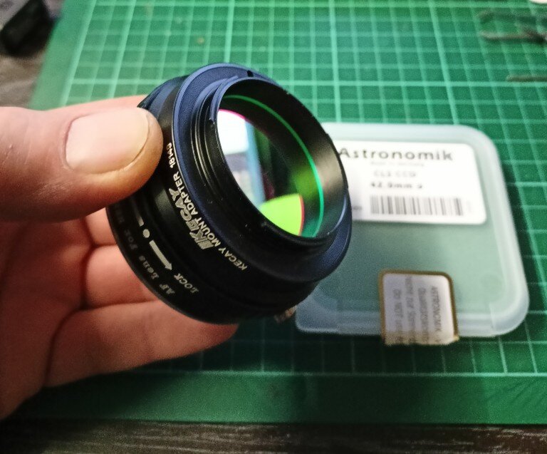

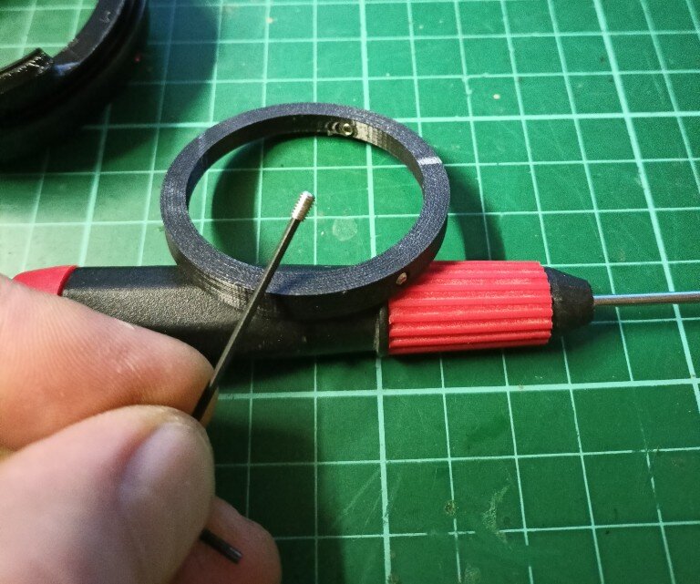

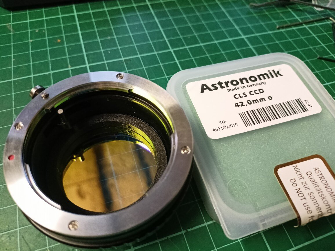

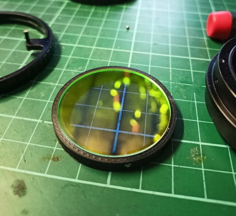

Pas de porte filtre sur le Sigma 300, donc on improvise :) j'ai logé le filtre Astronomik en 42mm dans l'adaptateur de monture E vers minolta AF.
Ce montage peu être utilisé sur d'autres adaptateurs.

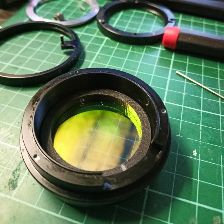

L'adaptateur doit être démonté pour y loger le filtre. Mais rien de bien compliqué.
Je mets en ligne les fichiers.. ;)
Cordialement

Oui le principe fonctionne pour toutes les bagues d'adaptation du moment qu'elles sont démontables.
J'ai quelques bagues adapteurs pour M4/3(Olympus E-PM2 defiltré), je vais adapter le modèle pour ces bagues également. Évidemment le diamètre intérieur n'est pas le même, ça serait trop simple.
Je peux aussi fournir un stl à partir de mesures prises à distance sur votre bague adapteur.
Cordialement
Pour installer le porte filtre, il est nécessaire de démonter la bague car le mécanisme de réglage d'ouverture est dans le chemin.

Mes filtres sont en 2" .Je viens de regarder ils sont un peu gros pour l'adaptateur.
Mais c'est une bonne idée à creuser !!
Voir davantage
Malheureusement oui un 2" ne passe pas. L'intérieur des bague adaptateur que j'ai varie de 43 à 48mm.
