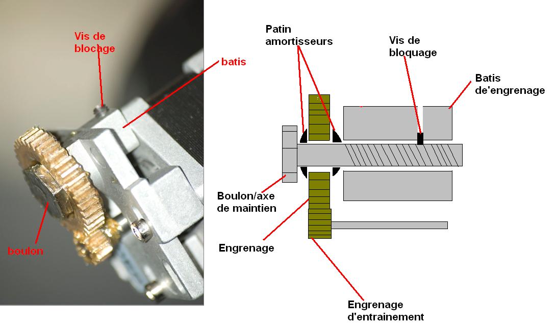

bonsoir a tous,
Je poursuis les tests de l'heq5 goto.
J'avais precedement evoqué un bruit de "gamelles branlantes"
(bon, ok l'image manque de subtilité) en phase d'acceleration
pour des trajets rapides (rate 8 ou 9 sur la raquette).
Ce bruit etait tres present sur le DEC, beaucoup moin en AD.
Cela m'a permis de diagnostiquer le problème.
- en laissant l'ongle de mon index sur la tranche de l'engrenage intermediaire
(celui qui fait la liaison entre l'engrenage VSF et l'engrenage Du Mpp)
et en lancant cette fameuse course rapide, j'ai senti que c'etait cet engrenage qui resonnait.
-comparé a celui du mouvement AD, celui ci a un jeu longitudial et
axial important (1 mm au moin)
Conclusion : il faut reserrer le boulon qui le maintien sur le batis.
MAIS ATTENTION
Ce boulon (qui joue aussi le role d'axe d'engrenage) et bloqué en rotation par une vis 6 pans creux.
petit shema + photo a la fin du post.
Il faut donc :
-retirer le moteur pas a pas.
-Devisser la vis de blocage 6 pans creux avec une clef allen (2.5 mm je crois)
-resserrer le boulon de maintient : il faut verifier que le jeu est supprimé
mais il faut veiller a laisser l'engrenage tourner librement sur son axe.
(en gros point trop n'en faut)
-remonter le moteur pas a pas en veillant a optimiser le jeu sur l'engrenage de la vsf (pour ma part, je tourne manuellement l'engrenage pour verifer l'absence de point dur, je verifie en suite le jeu a l'oculaire, en inversant les rotations...)
Resultat : le bruit est maintenant similaire et discret sur les deux axes.
