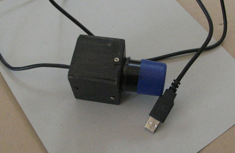

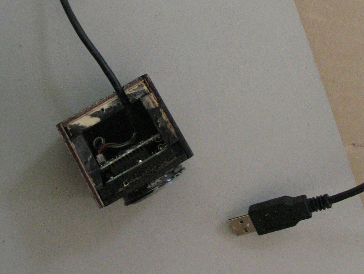

Je cherche une idée de bricolage pour insérer ma webcam spc900nc sur le porte oculaire de mon telescope.
J'ai réalisé le montage suivant, mais ce n'est pas satisfaisant car le capteur se trouve trop loin du foyer du telescope, impossible de faire une mise au point nette (ou alors il faudrait que je raccourcisse mon porte oculaire !)...

j'ai finalement bricolé une boite en CTP pour y "ranger" l'électronique de la wecam et rapprocher le capteur du foyer et ... ça marche!
