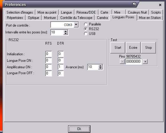

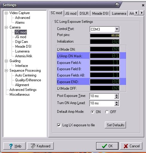

Par contre, il reste un dernier probleme. Ca ne marche pas dans astrosnap... malheureusement, je ne peux pas m'en passer, j'utilise avec beaucoup de joie ce logiciel, et j'aimerai connaitre la configuration correspondante.
Voici pour example la configuration dans les 2 logiciels.
k3ccdtool : k3ccd.jpg.58d5a9491aa35cf095d8cf43bb2b5dda.jpg
Astrosnap : astrosnap.jpg.c4ac01d1b88d04bb8d5b9198d6721d73.jpg

dans le panneau Astrosnap:
longue pose ON : RTS et DTR à 0
et longue pose OFF : RTS et DTR à 0
cela me semble problématique non? y en a pas un des deux qui devrait être à 1? longue pose ON, au hasard?
Ouaiiiss... c'est clair que les DEUX sur 0, c'est pas clair :?:
Dans le même ordre d'idée, vu que c'est une modif //, faudrait aussi cocher le bouton parallèle, et pas RS-232 :?:
pour la coche parallèle, non, ce n'est pas bon, car dans ce cas, je passe sur le mode config parallèle et je ne peux pas accéder à la configuration du port COM.
Quant à :
Je ne trouve pas ca logique non plus, mais j'essaie de suivre la conf de K3ccd.
Il me semblait que longue pose ON et longue pose Off était traduit par :
LX MODE ON et OFF qui sont eux aussi à 0 sur K3ccd, et ou ca fonctionne.

Actuellement, j'ai réussi à faire fonctionner la pose longue par port usb sur 2 outils : K3ccd et Guidedog. Ca ne fonctionne pas sous guidemaster non plus.
pour information :
sur guidedog, je coche port com 3, rts, et je décoche active.
sur k3ccd,
- initialization : 00
- lx mode on 00
- lx amp on mask 01
- exposure field A, B, AB : 11
- exposure end : 00
- lxmode off : 00
Pour astrosnap, j'ai essayé beaucoup de variantes, mais rien a faire. si je mets initialisation sur 00, l'image est bonne en temps réel, mais la pose longue ne fonctionne pas. si je mets initialisation sur 11, l'image est bleu/noir (comme de la neige), et je n'ai pas l'impression que ca fonctionne.

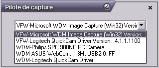

Ca y est !! j'ai trouvé la solution pour Astrosnap...
La solution était plus que bizarre. puisque quand je dois choisir la webcam pour l'acquisition, si je choisis spc900, ca ne fonctionne pas...
En fait, J'ai du sélectionner ...... Microsoft WDM capture ......
Pour la configuration :
c'est la meme que celle déjà donnée sur le forum par gil31:
rts : 0110
dts : 0010
Merci encore pour votre aide à tous.
