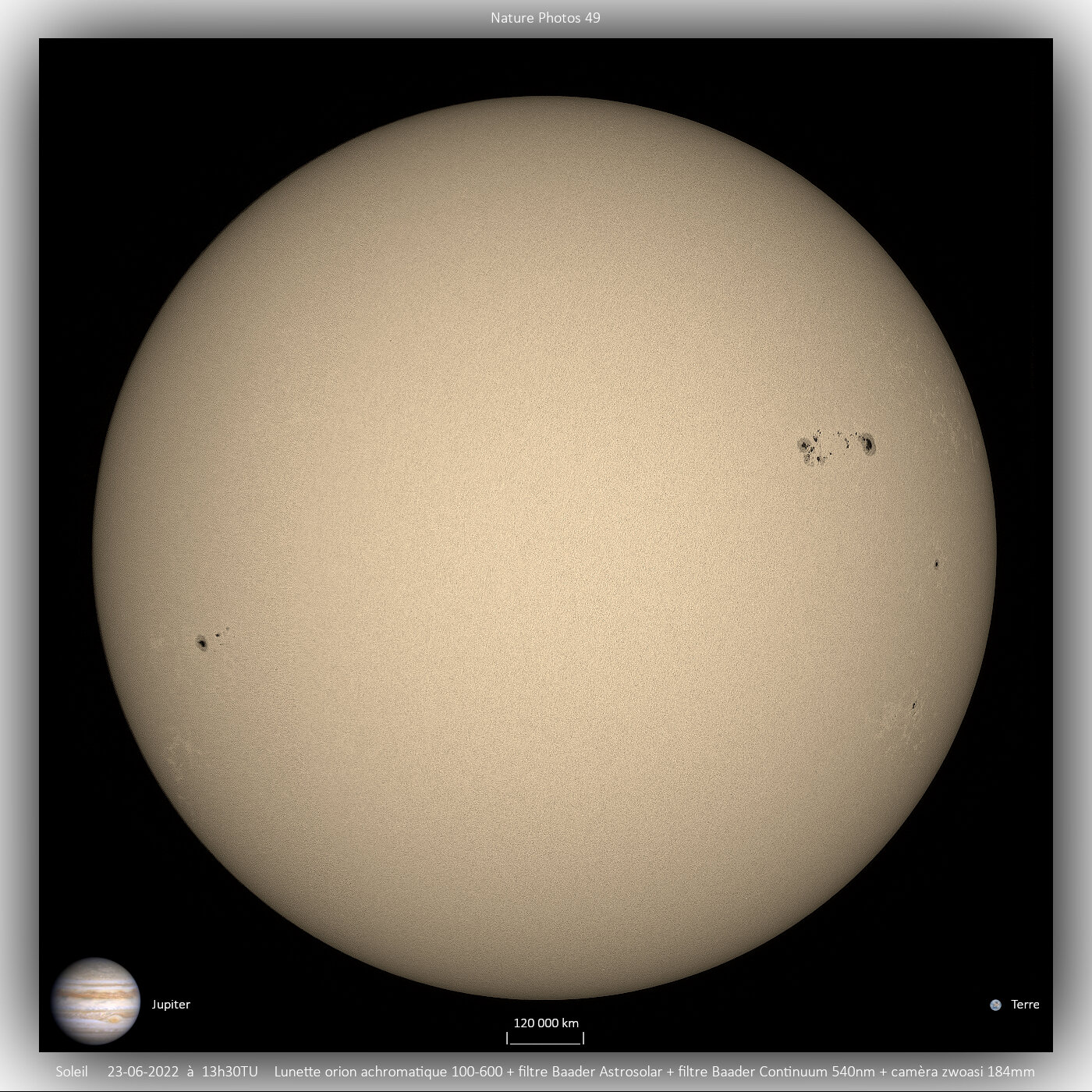

Pour le solaire j'utilise une lunette orion 100x600 avec un caméra ASI 183mm.
Mais le soleil occupe moins de 2700 pixels sur les 3672 disponibles en hauteur.
C'est dommage autant de perte.

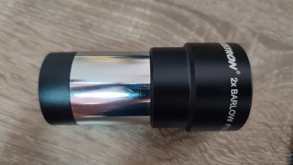

Il faut donc passer la focale à environ 800mm.

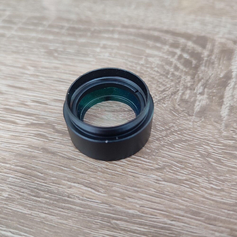

Dans mes cartons je trouve une ancienne Barlow 2x Celestron.

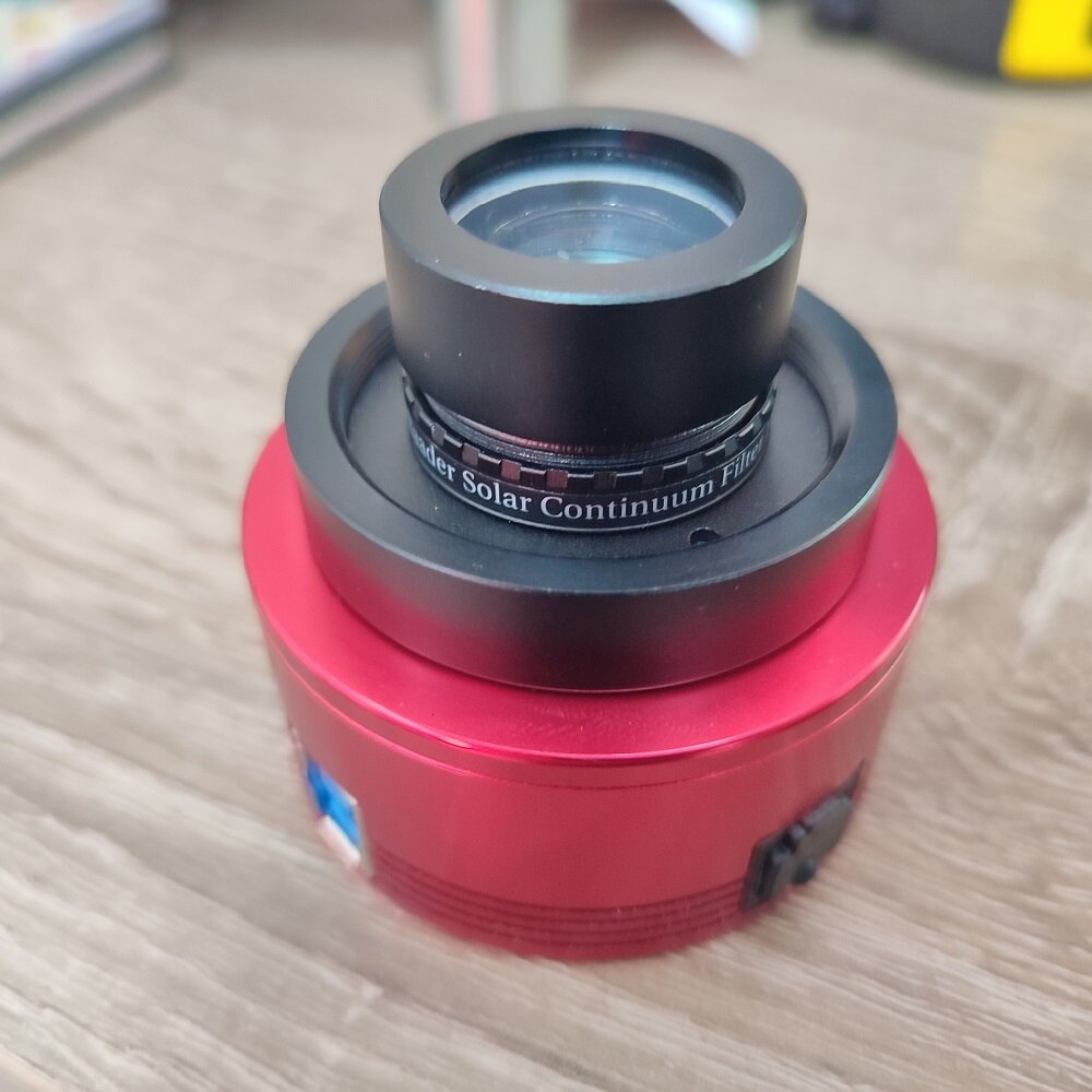

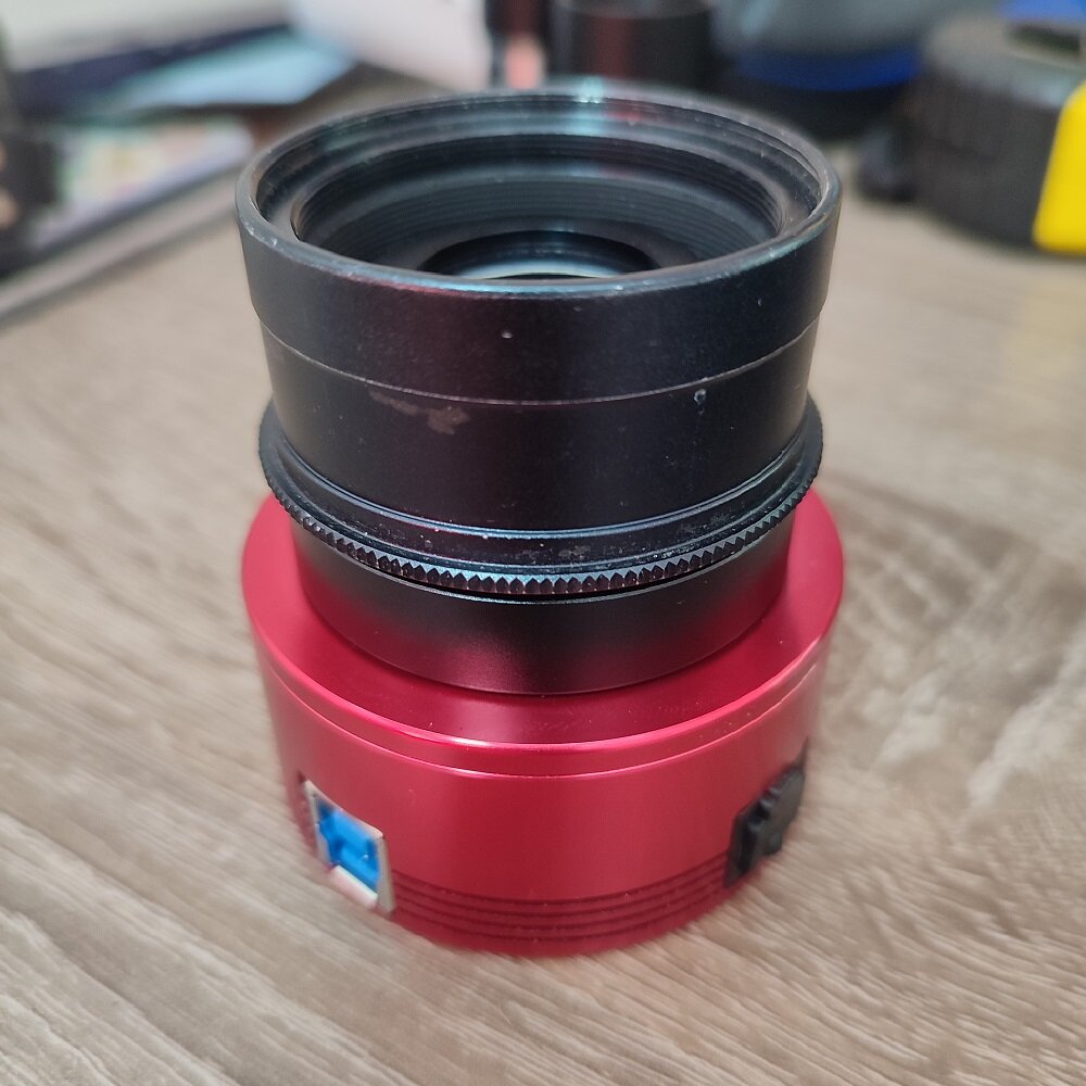

Coup de chance le bloc lentilles possède un filtrage identique au filtre 1,25. Je le vis  directement sur le filtre Baader, miracle j'ai mes 800mm de focal environ.
Le capteur de la 183mm et exploiter 😉
