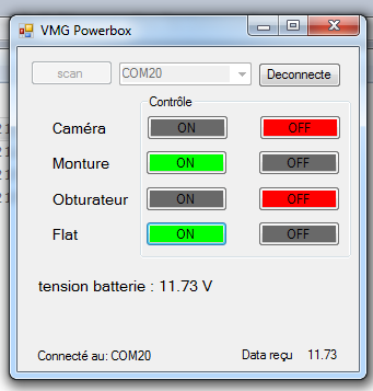

j'ai testé une petite application sur visual studio de gestion de 8 relais.
J'ai modifier le programme afin de gérer juste 4 relais et avoir une lecture de tension de la batterie en plus. On verra si ça marche comme prévu.
Après je pense que pour un crack ascom, passer d'une application windows à un driver ascom ça doit etre facile...
Bon ben finalement partir d'un truc existant qui plante à la moindre modification ce n'est pas la solution mis à part pour s'arracher les cheveux...
J'ai donc pris mon courage à deux mains et décider de créer ma propre application windows sur visual studio sans jamais avoir rien fait dessus. Il me restait quelques notions de programmation de macro excel, ça semblait assez ressemblant...
Après une matinée à trouver le bon type de projet, j'ai pu faire ma petite application correspondant exactement à ce que je voulais. J'ai ensuite écrit le programme arduino pour faire discuter tout ça.
Ben tout marche nickel avec retour d'info... Et en plus de ça j'ai pu acquérir un peu d’expérience sur visual studio.
Explication de ma petite appli toute simple:
on sélectionne le port com (après que le code ai scanné ceux branchés au pc), on connecte et on envoi une commande toutes les secondes pour demander la valeur de la tension de batterie.
Si on appui sur un bouton, on envoi une commande d'allumage ou d'extinction de relais (ex: "r01on") et on attend la réponse de l'arduino qui dit si c'est effectif ("onR01"). Si c'est effectif, on change l'aspect des boutons.
voilà tout. Il doit me manquer  toutes les possibilités de gestion d'erreurs de transmissions, mais au vu de l'utilité, je vais pas aller plus loin que ça.
