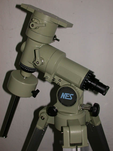

:) A la demande de Gérard Sirven je rédige quelques commentaires sur la monture astro 4 vendue par TS et paralux (monture de la gamme de lunettes et télescope Caldwell). Comme beaucoup de montures actuelles, c'est une copie d'une nippone des années 80-90, la monture kenko nes qui équipait la gamme vega HD de Paralux. La monture kenko possédait une motorisation double axe (roue de 144 dents), un viseur polaire de type losmandy (8x25) et ne pesait que 2,5 kg. En voici une photo :
J'ai possédé cette monture et j'avoue regretter de l'avoir vendue.
Pour ceux qui ne la connaissent pas, c'est une monture de taille moyenne plus proche de l'EQ3-2 que de l'EQ5 qui peut supporter 5 ou 6 kg.

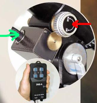

Concernant la motorisation, le système d'embrayage-rattrapage est intéressant mais peu fiable. Il suffit de serrer la molette, laquelle peut également servir de bouton de rattrapage AD (cf photo). A plusieurs reprises le suivi a été interrompu sans que j'en comprenne la raison.
Surtout, le plus surprenant, c'est la position de la fiche de connexion du moteur (voir flèche photo). Celle -ci bloque la tige de contrepoids et sa vis de blocage (la tige remonte dans la monture) dans certaines positions. J'avais dit cela à TS et il m'avait répondu qu'il le signalerait au constructeur ! Je vois une autre explication : le moteur -au carter d'une autre couleur- n'est pas prévu pour cette monture. D'ailleurs celui-ci est fixé à la monture par une vis trop petite qui se desserre trop facilement.
