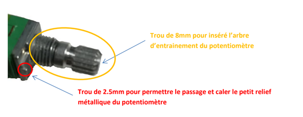

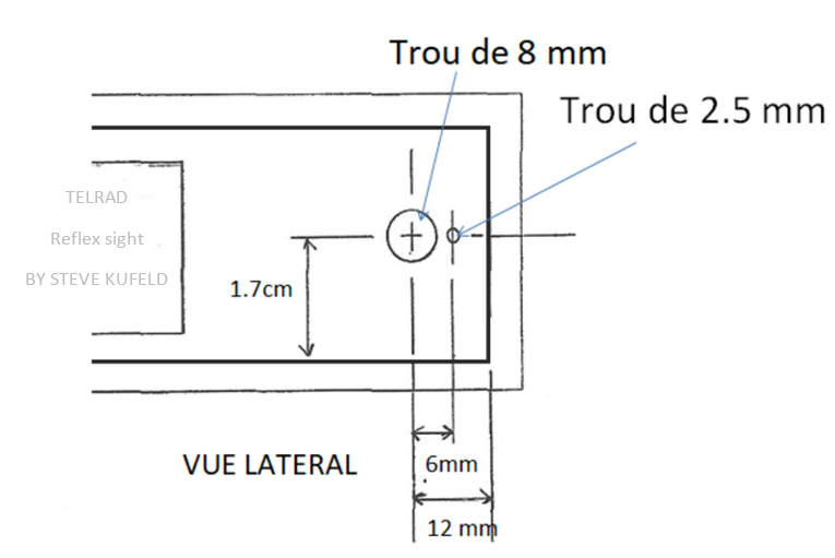

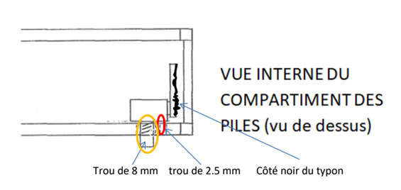

Percer des trous à travers le bord latéral du carter du telrad (il faudra percer sur ka face ou apparait l’inscription « TELRAD reflex sight by steve kufeld » comme illustré ci-dessous (utiliser un foret de 8mm et un foret 2.5mm). Le trou de 8mm sert a laisser passer la tige métallique du potentiomètre vert et le petit trou servira a caler le potentiomètre au niveau du petit relief en métal à proximité de l’axe du potentiomètre. Après le perçage, nettoyer et enlever les copeaux à de part et d’autre des nouveaux trous
Installez l’écrou et la rondelle puis serré l’ensemble jusqu'à ce que le potentiomètre soit positionné fermement contre la surface interne du telrad. Afin d’éviter d’abimer le filetage du potentiomètre ; ne serrer pas trop fort l’écrou et sa rondelle.
