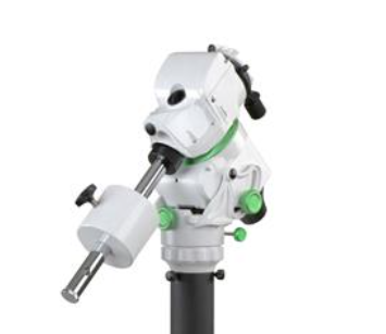

Bonjour @BinsardF et bienvenue sur le forum :pou:
Pour t'aider et afin que tout le monde parle bien le même langage et comprenne bien comment tu t'y prends, il faut que tu nous donnes quelques infos supplémentaires et précises ;)

C'est bien celle-ci?  https://www.telescopes-et-accessoires.fr/monture-sky-watcher-star-adventurer-gti-c2x38269855

Bonjour @polorider,
Merci beaucoup pour ta réponse.
Alors ce que je fais c'est que je positionne grossierement la SA GTI (la meme qu'indiquée dans le lien) en position vers le nord, c'est a dire coté bouton ON/OFF vers le Sud et sticker avec n° serie vers le nord.
Apres ceci, etant donné que je n'ai pas la vue sur Polaris, j'utilise l'app PS align Pw. Une fois la monture en place, je séléctionne mon alignement sur 3 étoiles.
Bon entre temps j'ai reussi à le faire. Car ensuite il demande l'align polaire et les derniers reglages via les VIS Physique de la monture.
Par contre je n'ai pas reussi à avoir un suivi parfait mais je penses que cela etait du au niveau de la monture, j'ai du mal le faire.
