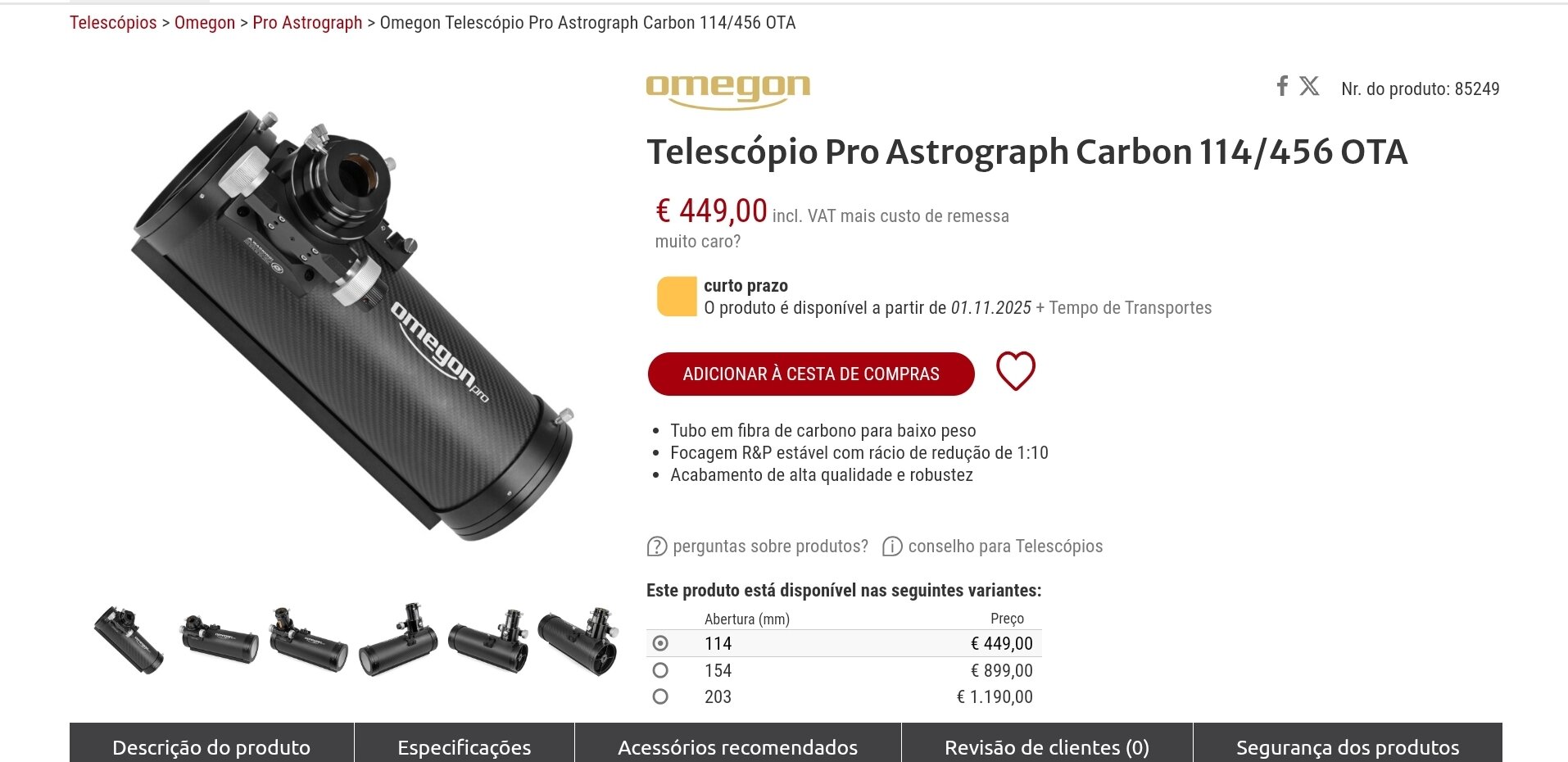

Alors du grand champ en Newton c'est pas simple comme affaire.
C'est marrant car j'ai justement conservé un 114/450 orion starblast dans l'espoir un jour de le passer en 2 pouces et de lui mettre un secondaire plus grand.
J'adore ce Newton.
Dernièrement un ami qui fait également du visuel assisté avec un starblast modifié m'a notifié en fait que la perle rare existe commercialement bon il est indisponible mais il existe.
https://www.astroshop.pt/telescopios/omegon-telescopio-pro-astrograph-carbon-114-456-ota/p,85249?_gl=1*vg080i*_up*MQ..*_gs*MQ..&gclid=Cj0KCQjw0Y3HBhCxARIsAN7931VdCUYB0NEkQcXG2AukaheYzK400ShmPmx2Yt3IE8wqzmlAJzCW2BYaAvABEALw_wcB&gbraid=0AAAAAqwBKDqZpsZ1mxWY5VpKC_oxcwV_8

il y a 16 minutes, Ouki a dit :
Ouki
En fait il existe aussi chez TS aussi en 1.25 et 2 pouces. Dans le 1er cas il  a son correcteur dédié gso,  dans le second il n est pas possible de faire la mise au point avec un correcteur de coma d après ce que j ai compris.  Dommage...
https://www.teleskop-express.de/en/ts-teleskope-143/photon-newtonians-from-gso-up-to-12-aperture-311/ts-optics-photon-4-5-f-4-advanced-newtonian-telescope-with-carbon-tube-18147
En 2 pouces
https://www.teleskop-express.de/en/ts-teleskope-143/photon-newtonians-from-gso-up-to-12-aperture-311/ts-optics-photon-4-5-f-4-advanced-newtonian-telescope-with-carbon-tube-18689
