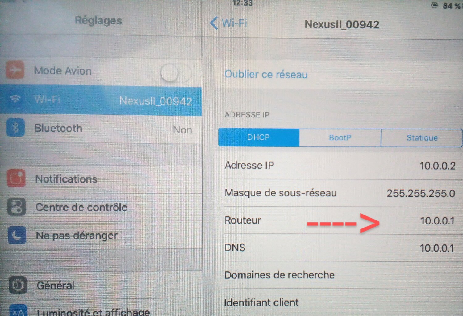

Hello à tous
J'ai trouvé, il suffit simplement d'enregistrer dans SKY SAFARI, l'IP du routeur en l'occurrence 10.0.0.1
et non pas celle avec inscrit Adresse IP comme indiqué dans la notice sûrement mal traduite
Si ça peut aider
