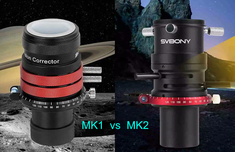

Le fabricant astro Low Cost chinois Svbony a récemment modifié la conception et la fabrication de son ADC SV199.

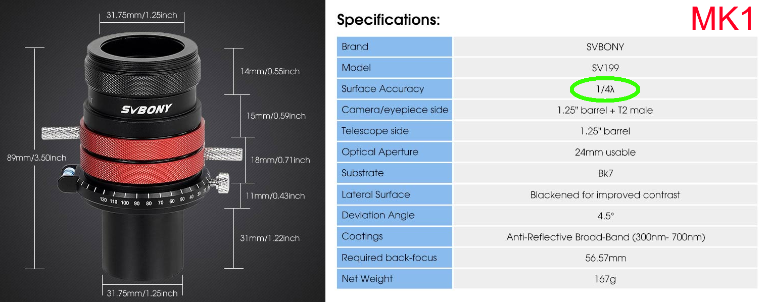

Le modèle original (MK1) disposait d'une bague de serrage coaxiale pour un centrage parfait et annonçait une précision de surface optique à 1/4λ ce qui correspond au minimum acceptable selon la règle du quart d'onde de Rayleigh.
Pour info les ADC ZWO sont usinés à 1/10λ.

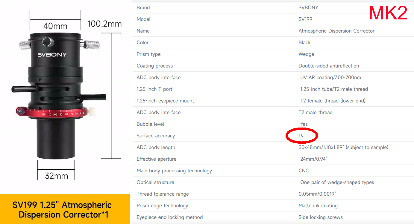

Dans sa version MK2 l'ADC SV199 a perdu son système de serrage coaxial au profit de classiques vis de serrage moins coûteuses mais surtout moins efficaces.
D'autre part, l'analyse des spécifications de cette nouvelle version MK2 révèle une précision de surface optique catastrophique à 1λ. Ce qui est totalement incompatible avec les performances minimales requises pour de l'astronomie planétaire.
Des amateurs expérimentés auraient-ils déjà testé cette version MK2 de l'ADC Svbony SV199?
Les ADC sont constitués de simples prismes. Peut-on en tester la précision de surface?
Merci de me faire part de vos commentaires.
