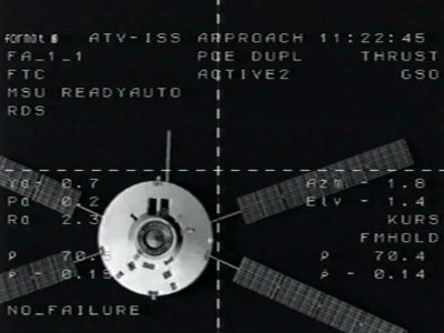

Un superbe demo-day 2 avec de spectaculaires images de l'ATV s'approchant de l'ISS, le direct était vraiment magique !
La manoeuvre d'échappement était particulièrement impressionnante.
