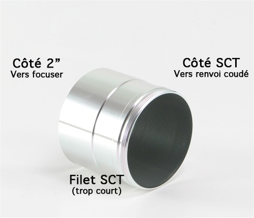

J'ai reçu hier le Crayford focuser GSO avec la bague male/male SCT > coulant 2 pouces.
Pas de probs particuliers pour le focuser...
Par contre, pour la bague ... la cata !
C'est un simple tube, donc sans les "rebords" pour fixer le porte filtres de type "drop-in".
Mais pire : le filetage côté SCT est trop court, et du coup, quand j'attache le renvoi coudé Meade, je ne parviens même pas à le serrer contre l'adaptateur.
Je suis passé chez Galileo aussi, pour voir un autre modèle (chinois aussi), c'est le même problème : filetage trop court. Ca semble une caractéristique chinoise !! On a même essayé avec un focuser d'une autre marque, c'est kif, donc le problème ne se situe pas dans mon renvoir coudé ...
Bref ... que faire ?
Il faudrait idéalement intyercaler une entretoise de +/- 1.5 mm entre le corps du renvoir coudé et le corps SCT de l'adaptateur. Comme ce dernier est fileté en 2" à l'intérieur, une sorte de bague en "T" serait idéale.
Et si cette même bague offrait en prime la possibilité de placer les filtres drop-in, ce serait encore plus parfait..
Y a-t-il quelqu'un à bord qui aurait une idée ?
Merci d'avance ...

Oui, je vais en faire ce WE ...
Pour le moment, le serrage entre les deux "boitiers" est fait avec une entretoise en .. allumettes ! :D
JE vais déjà poster une petite illustration :
A gauche, le côté 2 pouces qui entre dans le focuser, pas de soucis, ça se serre bien avec la vis latérale.
A droit, le côté SCT sur le filet duquel vient se visser la bague filetée du renvoi diagonal. Problème, le filet est trop court, et en serrant à fond la bague du renvoi, le corps de l'adaptateur ne touche pas encore le corps du renvoi.
