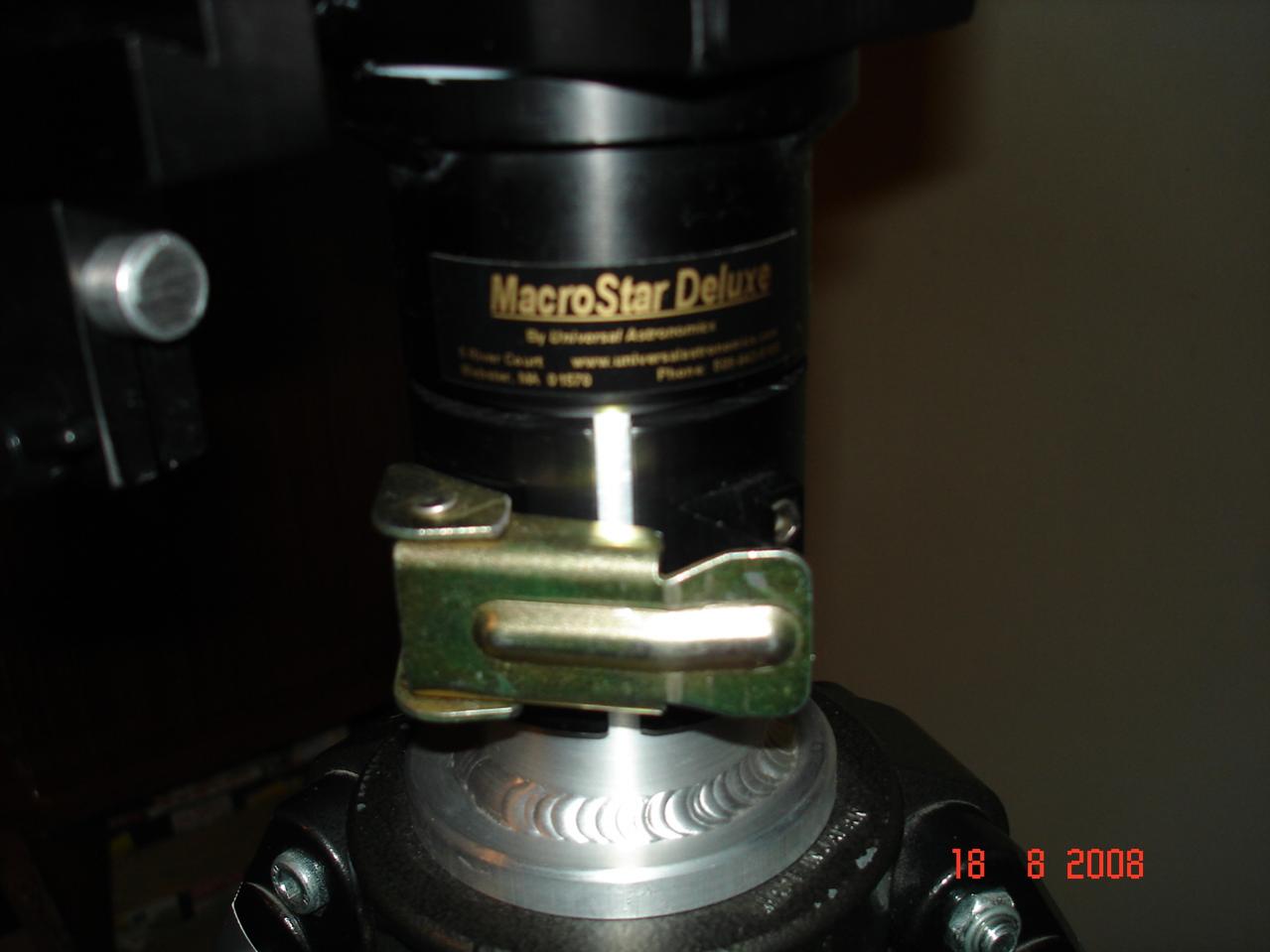

Pour être plus précis, la monture est formée d'une embase (un peu en forme
de grosse soupape) qui vient se visser sur le trépied. La monture
proprement dite est ensuite fixée là dessus, par une sorte de fermoir
métallique robuste.
Je craignais au départ que l'embase ne se fixe pas bien sur mon trépied
Vixen en alu, mais aucun problème finalement. La fixation est fiable.

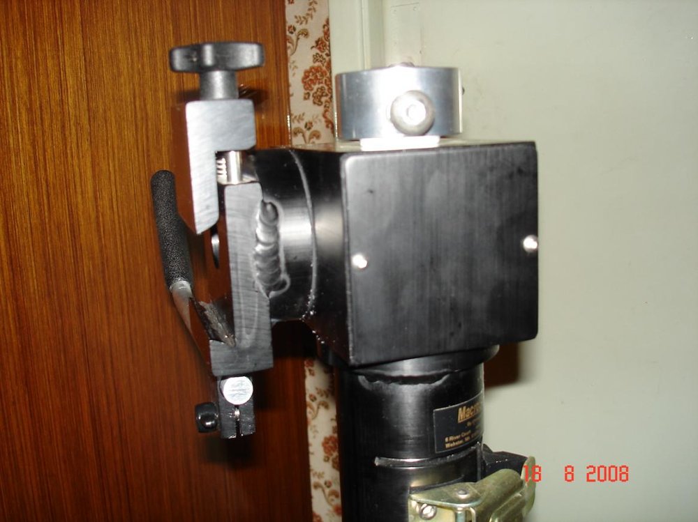

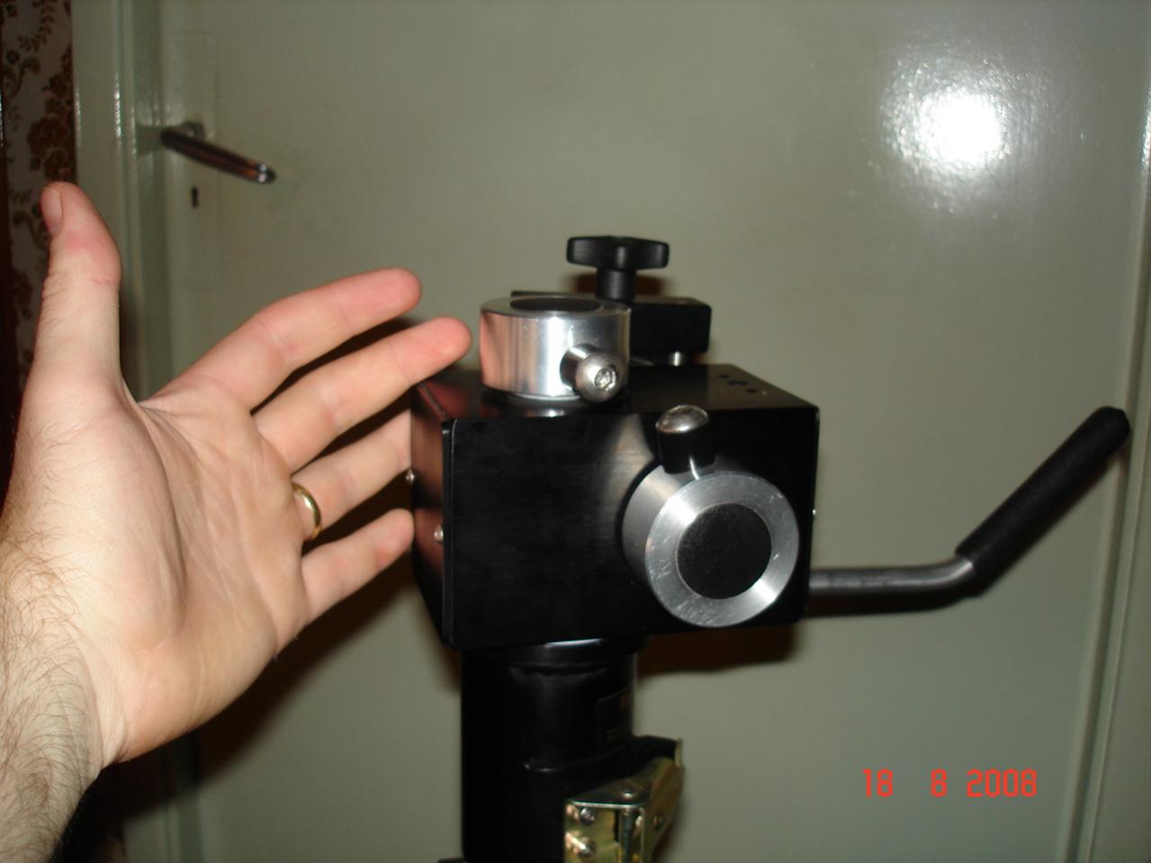

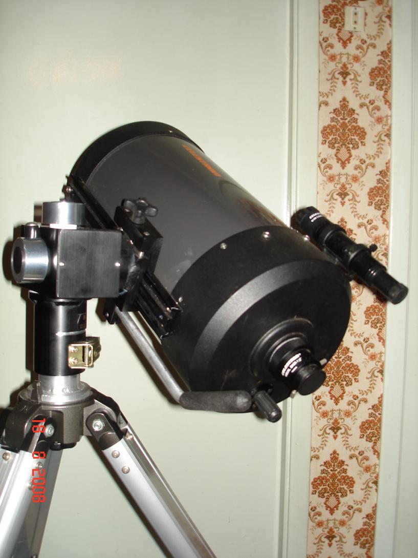

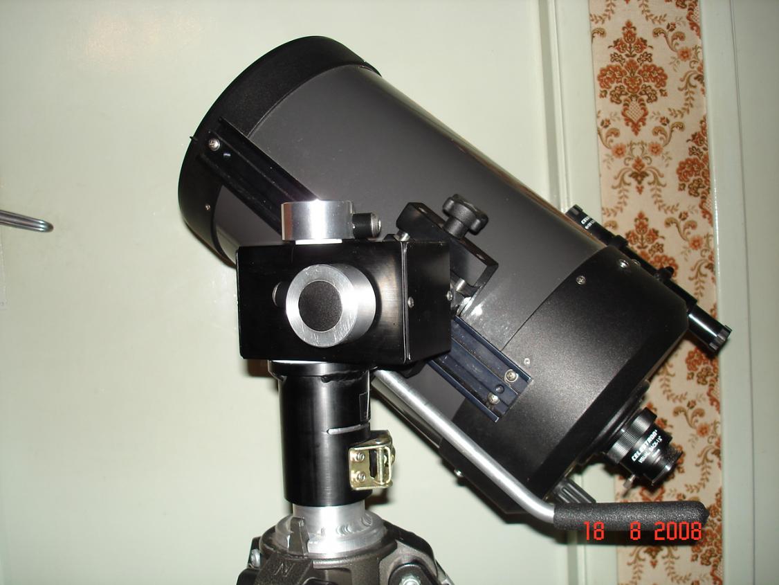

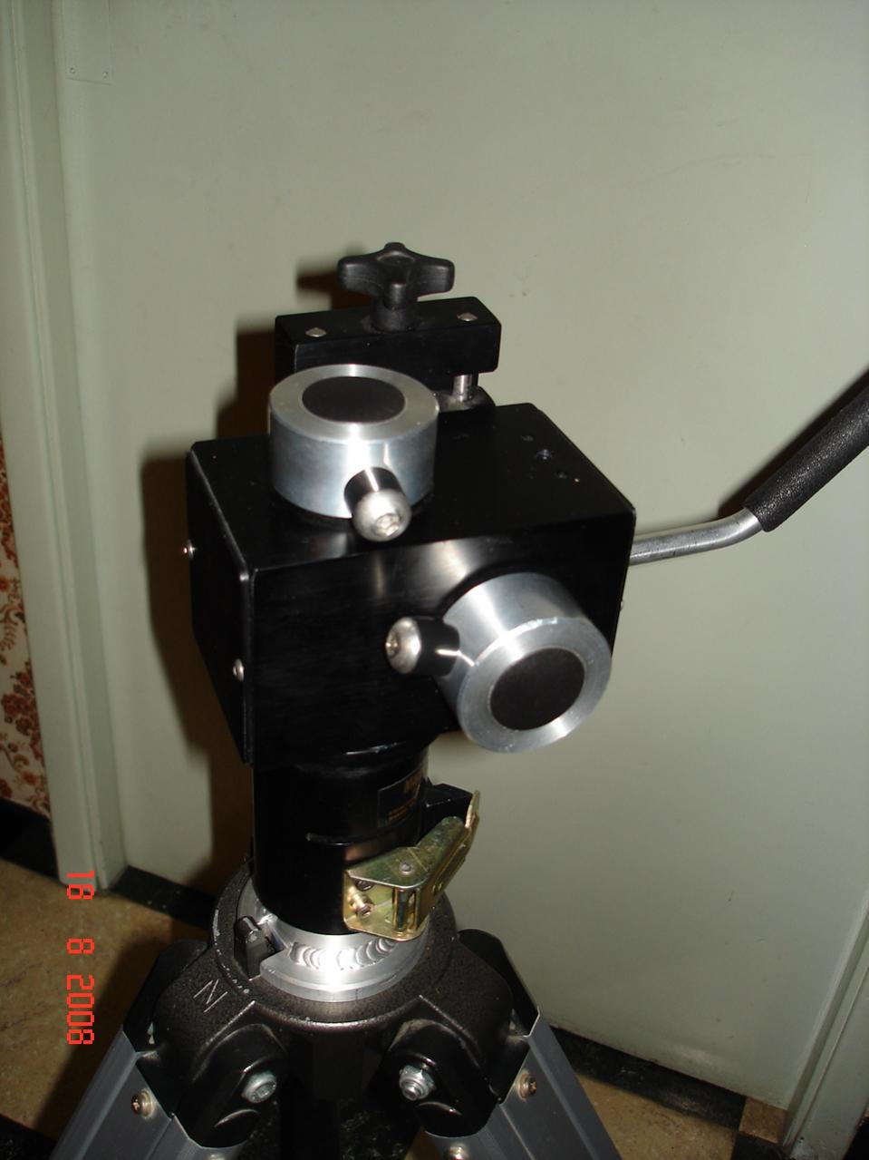

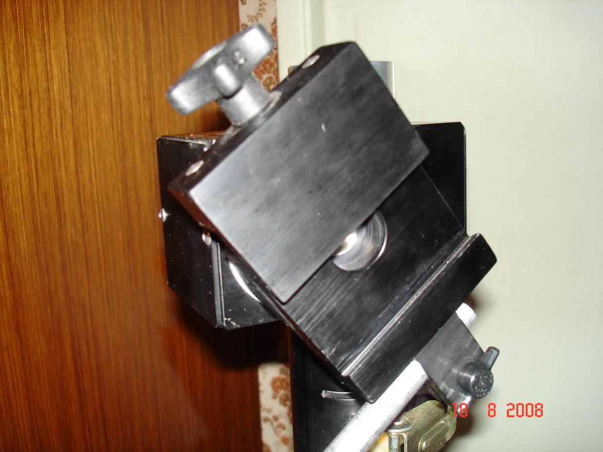

Voilà quelques photos, avec, en vrac, la monture avec le C8, les mâchoires de fixation de la queue d'aronde, les boutons de réglages de la dureté des axes, ma main (on voit qu'en termes d'encombrement, c'est idéal !), le verrou de fixation de la monture sur son embase (qui peut être changée pour mettre la monture sur un autre trépied).
