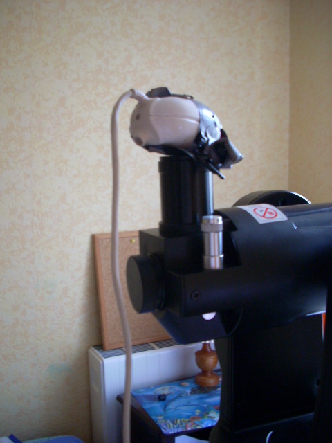

Voilà, tout est dit dans le sujet, je suis le posseseur d'un etx 80, j'ai une Webcam toucam pro...
Un Barlow x2 amenant la focale à 800mm.
diamètre etx 80 = 80mm
Focale = 400mm
Je dispose d'une barlow x2.
)Voilà, on va faire du simple de simple.
Je dispose des logiciel Iris, Qcfocus, Registax
Première étape : (je pose les questions de manière précise pour chaque étape).
Bon, les personnes ne possédant pas d'etx peuvent néanmoins répondre car le sujet est universel pour tout débutant.
Voilà, je souhaite prendre des images de Jupiter (ou d'un toit en essai) et faire comme tout le monde, les compositer.
Donc, je rajoute l'adaptateur, la webcam COULEUR sur l'etx... puis ? :)
Que faire, quel logiciel? Quel onglets? Pourquoi? Ou? Quand? Comment?
Cela peut servir par la suite de tutoriel.. une personne nous répondant rend les choses interactives et peut apporter des précisions..
(J'ai fais des acquisitions "comme ca" de Jupiter.. tout ce que j'ai su faire est un scrrenshot de la meilleure image de Vénus (issu de la vidéo) en plein jour avec un filtre rouge.Je veux tout reprendre depuis le début, pour faire du bon, voir même du très bon planétaire avec les etx... il peut donner de belles images, et je veux les faires.. même en m'entrainant en plein jouer sur une antenne...)
Merci de votre aide pour vos futures réponses !!!

J'esaie de résoudre la map.. poue le moment avec l'etx, le point focale est trop court, je pense coller la webcm et enlever l'adaptateur pour mettre le capteur sur le point focale sinon.. je vais esayer l'afocale en webcam...
Il y a là aussi des adaptateurs pour l'afocale en webcam j'imagine?
sur les etx, j'utilise le porte oculaire au dessus de l'instrument pour y mettre mon adaptateur pour l'acquisition des images sur le point focale mais comme la cam est trop éloigné du point focale, je pense y mettre quelquechose à l'arrire du tube de mon instrument, comme on a un prisme qui se déplace..
Je vais rééditer le sujet pour y mettre les photos.. :)
L'adaptateur vissé dans le porte occulaire fait perdre grosso-modo 3mm pour rejoindre le porte occulaire, lorsque je veux faire une map à l'infini.
Je pense qu'il serait judicieux de coller la cam au porte oculaire ou avec du scotch ou bien de faire de l'imagerie à l'arrière du tube.
Ou même encore se servir d'un adaptateur histoire de le capteur à l'oculaire.
La plupat des aquisitions faites furent faites avec QCfocus, j'avais pris Saturne et Titan... mais "sans voir" les anneaux... L'image était très suexposé et je ne pouvais pas la sous-exposé avec ma barlow, par contre je peux grossir plus et rendre accessible les planètes.. une autre barlow serait utile pour grossir l'image.
Je vais faire des test de d'acquisition .. puis viendra le compositage de bout d'immeubles ou cheminées.. c'est l'étape ou je me suis retrouvé face à un mur et sur lequel je compte bien sûr surmonter pour de bon..

Tu peux essayer la projection occulaire
tu mets un plossl sur le scope et la, le but c'est de creer un adaptateur pour lier l'occulaire à l'adaptateur webcam.
Par exemple, j'ai differents morceaux de PVC qui font pile en diametre interne, le diametre externe du plossl donc le morceau de tube se loge nickel.
Ensuite reste juste à trouver la longueur de tube necessaire en fonction du grossissement.

Je pense que tu devrais mettre ta webcam au cul de la lunette, et un oculaire à sa place ( ton système est flip mirror, super!!!).
A vérifier si l'arrière de de l'ETX 80 est pas 42 mm (photographique) si c'est le cas il suffit de trouver le bon adaptateur, sinon PVC et colle néoprène....

Si ça passe entre les bras de l'ETX ?
Si ca passe pas il y a un adaptateur pour la projection à l'oculaire chez Meade.
Sinon j'ai trouvé ce site
http://cbrugne.free.fr/etx/webcam_install.php3
