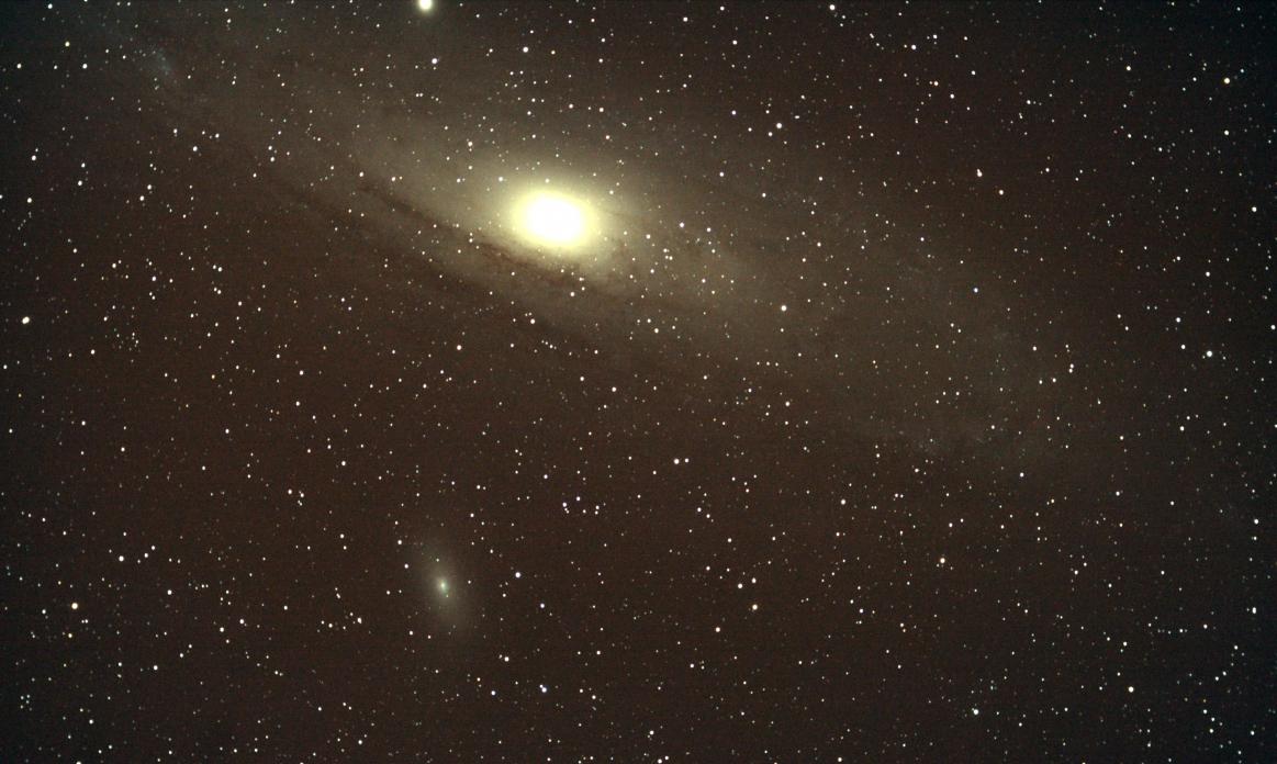

Salut
Enfin le ciel se dégage !!!.
J'ai donc pu utiliser ma nouvelle monture ATLAS vendredi soir.
Config photo : lunette ORION 80 ED avec Canon 350D au foyer, le tout sur une ATLAS EQ G.
Addition de 23 poses de 1 min et de 7 poses de 1min30
Traitement : prétraitement avec blacks/ offset/flat, registration et addition, balance des blancs, rehaussement de la dynamique et rehaussement des couleurs.
Température : 1°.
Commentaire : p...n fait froid.
Bon ciel à tous
Je tente aussi de faire ma première M31 (déjà plusieurs tentative)
J'arrive pas à aller au delà de 1 minute de pose :(
Elle est sympathique la tienne , dommage pour le cadre ;)
Yes le cadre.
En fait j'avais cadré la galaxie d'Andromède plus bas et M32 ne touchait pas le bord. Le problème c'est qu'au fur et à mesure des poses, les objets se décalaient vers le haut comme si la monture ne corrigeait pas entièrement la rotation terrestre. Je pense que ça venait de la batterie qui n'était plus assez chargée.

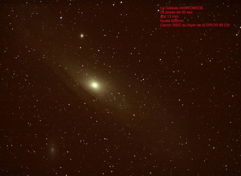

J'avais aussi photographié M31 avec la 80ED sur une EQ3-2. Je ne povait pas dépasser 30 sec de poses. J'avais réussi à sortir ça :
Belle image, je ne reparlerai pas du cadrage ;)
... Le problème c'est qu'au fur et à mesure des poses, les objets se décalaient vers le haut comme si la monture ne corrigeait pas entièrement la rotation terrestre.
A mon avis, ce n'est pas dû à la batterie.... Lorsque la batterie est un peu naz, on obtient des oscillations, un peu comme s'il y avait du vent... Là, si le champs dérivait, la seule cause est une mauvaise mise en station.
J'ai déjà imagé M31 avec la même config que toi, et j'ai réussi à faire des poses de 5min sans guidage !! (je te rassure, j'ai eu quelques déchets, mais pas tant que ça)
Retentes là, et vérifies que tu vises bien la polaire, on a vite fait de se louper.
