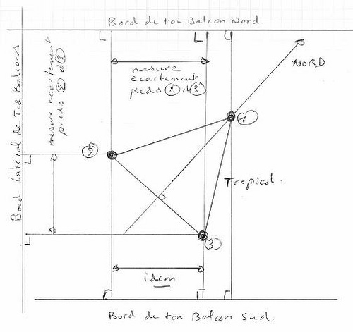

1) Sur ton balcon Nord tu règles ta monture au viseur polaire. Ta monture sera réglée une fois pour toute sur la latitude du lieu avec une bonne précision. On n’y retouche plus.
Avant de déplacer ta monture sur ton balcon Sud , tu mesures exactement la position du trépied de ta monture par rapport aux bords de ton balcon afin de repérer l’orientation en azimuth avec une précision acceptable.
2) Les 2 balcons Nord et Sud étant supposés parallèles et horizontaux (à voir si pb de pente pour écoulement de l'eau, sinon ca se complique un peu suivant la pente !), tu déplaces ta monture sur le balcon Sud sans rien toucher aux réglages et tu mets le trépied exactement dans la même position par rapport aux bords de ton balcon au cm près pour retrouver la même orientation en azimuth, la latitude du lieu n’ayant à priori pas beaucoup bougé entre tes 2 balcons :be:.
S’il y a un peu de pente, il faut refaire l’horizontalité, mais tu vas perdre en précision :confused:. Il faut au moins essayer une fois pour voir si c’est viable ou non, si un Bigourdan s’avère nécessaire ou non.
Pour verifier si ta MES est OK, tu pointes un objet de forte magnitude au chercheur, pas besoin d'initialiser le goto, avec un fort grossissement, tu mets le suivi en vitesse sidérale sur EQMOD, et tu mesures en combien de temps cet objet sort du champ de l'oculaire. Acceptable ou non ?
Ensuite, il te suffit de bien repérer la position du trépied sur ton balcon Sud, et de ranger ta monture sans toucher aux réglages. La fois suivante, tu remets ta monture à la même place sans rien toucher et c’est largement suffisant.
Le jour où la force est avec toi, tu fais un Bigourdan à l’aide l’EQAlign ou Astrosnap pour vérifier / améliorer la position de ta monture. ;)

Marc,
La méthode que j'utilise avec les carreaux de ma terrasse lorsque je rapproche ma monture trop pres de la facade de la maison pour voir la polaire.:rolleyes:
3288293284_e3de2b155d.jpg?v=0
Désolé, j'ai une écriture de cochon ! :be:
Jean
