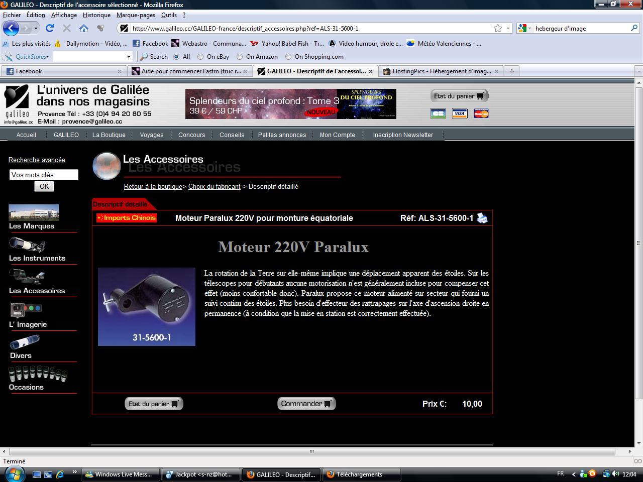

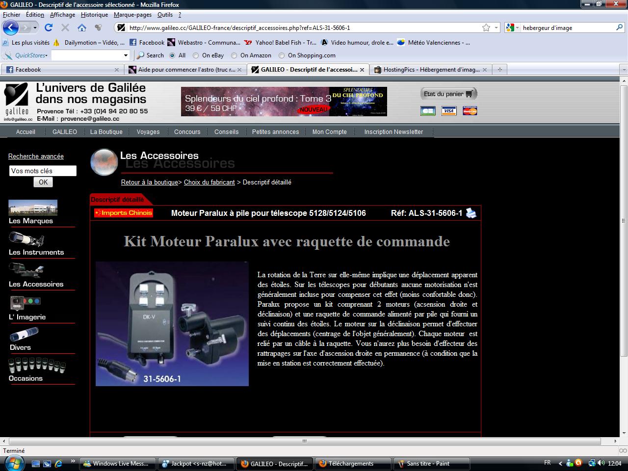

Bonjour :) Désolé de remonter un "vieux" fil , mais je suis dans le même problème, j'ai une EQ1 et je veux la motoriser, j'ai vu les mêmes moteurs que vous sur Galileo à 10 euros avec raquette ( incroyable :o )
http://www.galileo.cc/GALILEO-france/descriptif_accessoires.php?ref=ALS-31-5606-1
Je voudrais savoir si il est adaptable sur EQ1 ? Je précise que ma monture est motorisable, d'après ce que dit le manuel celestron.
Ou lui : http://www.galileo.cc/GALILEO-france/descriptif_accessoires.php?ref=ALS-31-5600-1

( Et si quelqu'un peut me dire si les moteurs que je cite plus haut sont compatibles eq1 ... )
