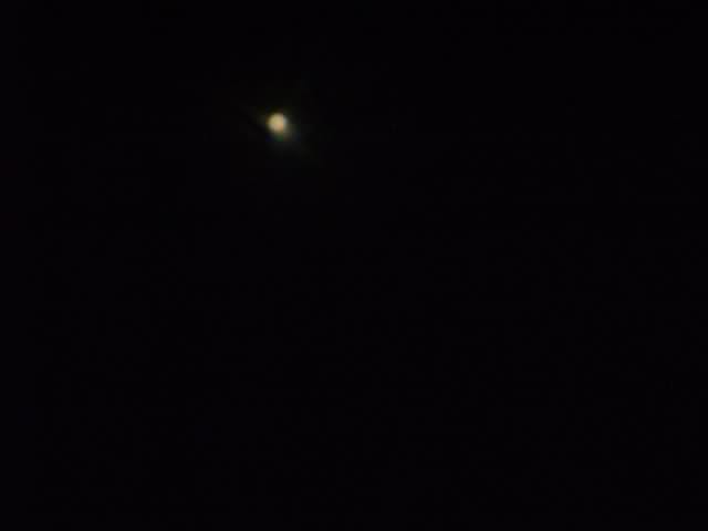

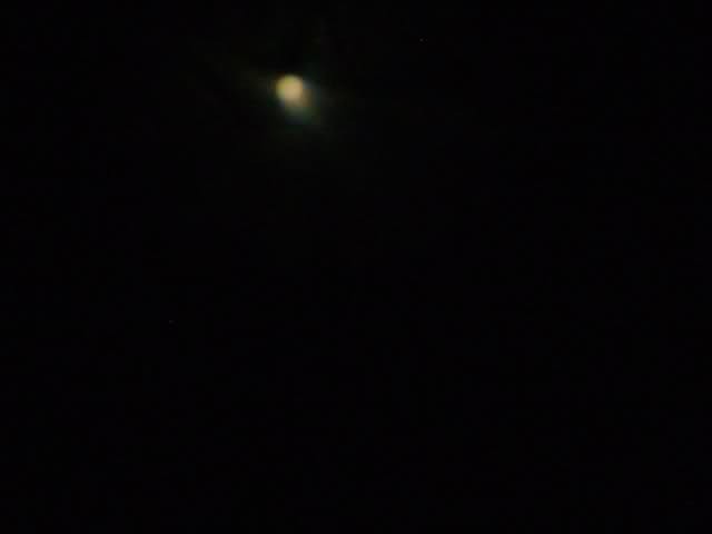

c'est ma premier Jupiter prise avec ma lunette astronomique que j'ai réaliser moi même de 66mm
alors les 2 photo et le filme son prise avec une caméra numérique fixé derrière l'oculaire
est se que je peut traiter ses 2 photos et le filme?sachant que j'ai rien traiter
si c'est possible est ce que quelqu'un peut m'aider et me les traiter j'ai essayer mai

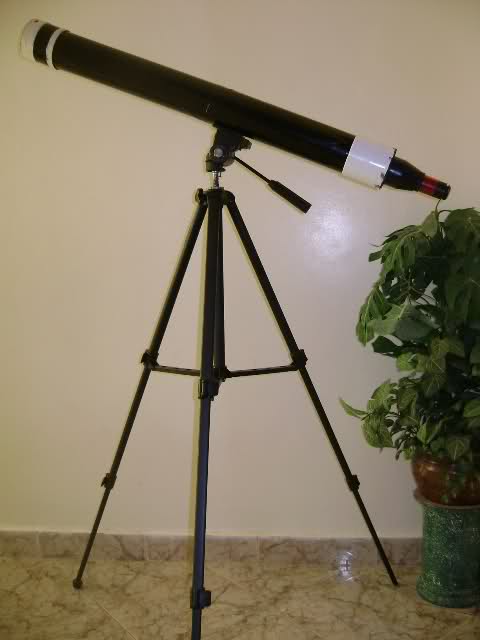

voila ma lunette apret plusieurs modifications
je pense pas qu'on puisse traiter quelques chose mais il faudrait déjà régler la mise au point de la lunette car c'est flou
Au dela du flou j'ai l'impression qu'il y a un gros pb de collimation. Des bords presque nets d'un coté et une queue façon comète de l'autre , ça sent la lentille objectif qui n'est pas perpendiculaire à l'axe optique, ou bien en d'autres termes : axes objectif et oculaire parfaitement confondus ...

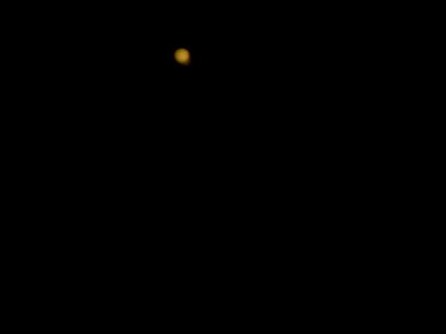

je voie que c'est difficile avec se grossissement de Jupiter avec une lunette de 66mm c'est normale que sa sera flou si j'avais au moins un diamètre de 130mm sa sera bien détailler
pour moi c'est la premier foi que je puisse aperçu même avec une image très flou les nuage des Jupiter si vous regarder bien la premier image vous pouvez remarquer sa
j'ai essayer d'améliorer la 1er image voila se que j'ai pu faire

Belle tentative surtout avec le matériel utilisé, de toute façon il faut un début à tout.
Un truc facile ça serait de la mettre bien au centre c'est là qu'il y a le moins de défaut.

félicitation pour la réalisation personnelle de cette lunette ....on doit se sentir encore plus proche de Galilée en regardant ainsi Jupiter à travers son propre instrument .
Quelle est la distance focale de l'instrument ?

pour la lunette est de 66mm de diamètre /F=80cm/et les oculaire utiliser 10mm/20mm/4mm et parfois j'utilise la lentille du web came qui a un focale trait cour moins de 2 mm
pour la barlaw déjà j'ai utiliser le zoom du camera numérique jusqu'au 3foi ou 4 foi
plus que sa hélas impossible d'avoir quelque chose ma lunette n'est qu'une lunette de 66 de diamètre c'est limiter déjat prendre des photo de Jupiter avec se grossissement c'est dépasser 3 foi le grossissement maximale de ma lunette
