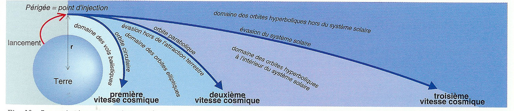

Bonsoir l'étoile rouge ;) ,
C'est sur que c'est bien plus sympa que ce genre de schéma extrait de l'Atlas de Géographie de l'Espace de cher Belin .
Maintenant il te reste à rajouter quelques orbites particulières comme les géostationnaires, les satellites GPS ...., et pour le fun la 3ème vitesse cosmique pour aller visiter la galaxie.
Tu peux continuer avec le même genre de planche avec la Lune, Mars, voire même Jupiter ou le Soleil qui ont des vitesses d'évasion qui décoiffent. Les 8 Km/s de la Terre deviennent 620 Km/s pour le Soleil je crois, il faut sortir le turbo D pour décoller ! :be:

Je ne me moquais pas du tout, j'avais vu ta planche hier sur le post 'propulsion' et en faisant un copié / collé de l'adresse web on retrouvait aussi la meme image. Je voulais simplement t'encourager à faire la même chose sur d'autres corps du système solaire pour lesquels les vitesses d'évasion sont bien moins connues que les 2 premières vitesses cosmiques de la Terre.

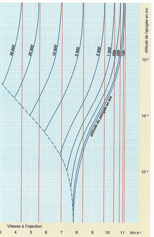

Edit : Un abaque de l'Atlas de Géographie de l'Espace donnant l'altitude de l'apogée en fonction de la vitesse d'insertion et de l'altitude d'insertion. La courbe en pointillés représente les conditions minimales (orbites circulaires). En dessous c'est un vol balistique.
