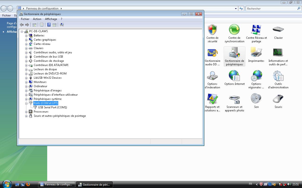

Je pense que pour le port Com, c'est bon c'est le 1 des deux cotés
Fenêtre AstroSky
Le cable est un USB / SUBD9 + un adaptateur de type SUBD9-RJ45 vers la monture !
Oui en effet c'est bien le com 1

Attend je voir USB serial port .
Donc convertisseur usb/db9 ?
Si c'est la cas debranche le et branche le sur un autre port USB .Verifie le numero de prt voir si il a pas changer .
Si sa ne fonctionne pas sa peut aussi venir du convertisseur USB/DB9 ou de son drivers .
Branchement sur les autres ports USB, toujours le même numéro de port com !
