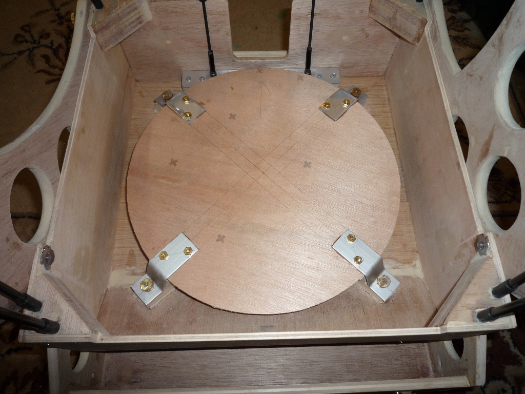

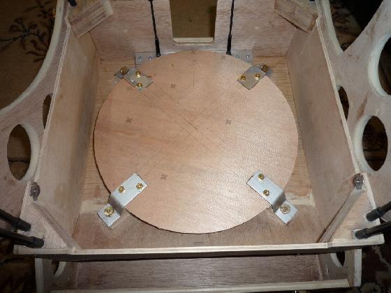

je viens de finir l'installation des cales du miroir primaire ainsi que la réalisation du couvercle fait maison car bien évidement pas possible de mettre lamain sur un plein à tarte de 28 cm...c'est pas grave celui là m'à l'air fort robuste
Lors du transport, il faut remonter le miroir afin qu'il soit brider contre les taquets mais à ce que j'ai pu noter seul deux taquets servent au bridage, c'est bien ça?
Bonne idée ce couvercle. Attention toutefois à l'épaisseur car une fois la cage secondaire rangée, il ne faut pas que le miroir secondaire touche le couvercle. Mais si c'est le cas, tu auras toujours la possibilité de fraiser le milieu du couvercle.
oooouuuh tu m'as mis le gros doute:be:
Mais ça va il me reste 5mm entre le miroir et le couvercle :):)

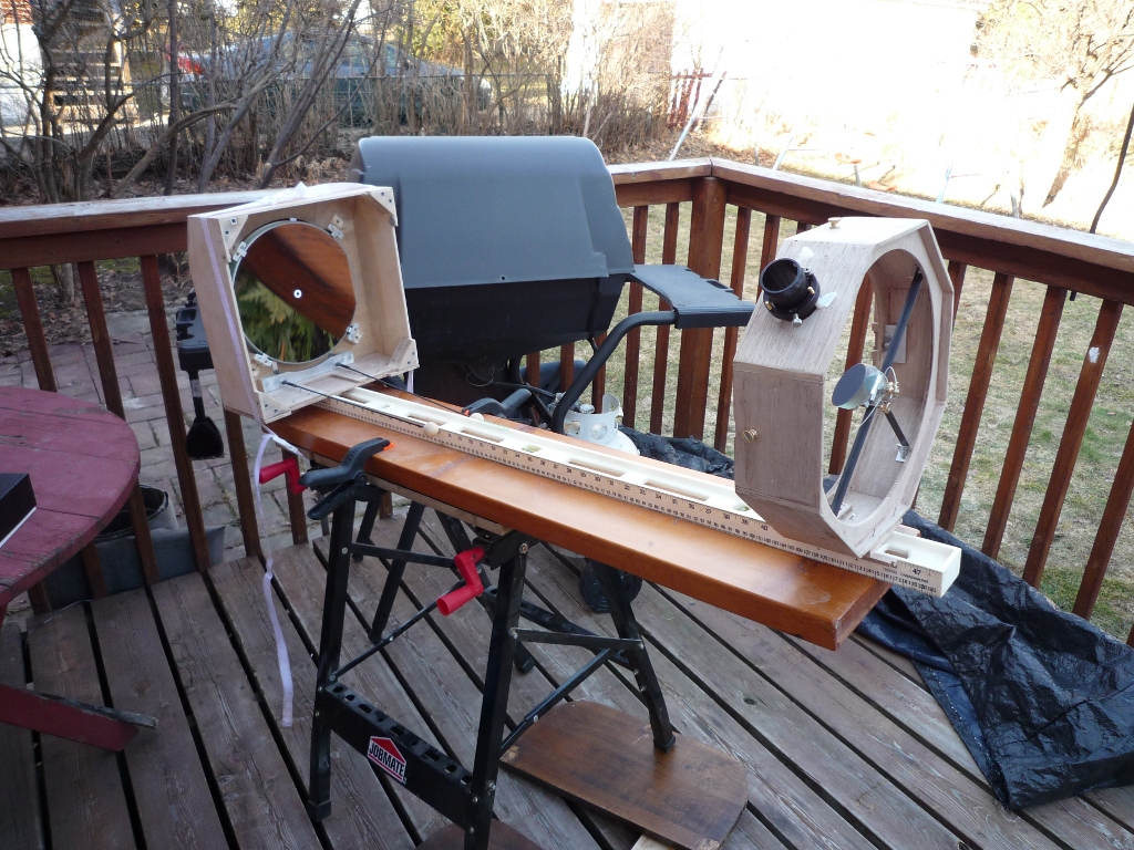

Je me dis qu'il faudrait faire les choses dans l'ordre.
J'ai donc mesuré la distance des tubes carbones avec cet outil que j'ai découvert par le site de vincent.becker et son télescope en string.
Je suis tomber sur une longueur de 99cm avec un PO rentrer au 2/3. une fois coupées, avec les vis et inserts qui vont bien à la base du serrurier, ça ira mieux.
Alors une autre question (n'oubliez pas de regarder le poste juste avant y'en a une première:be:): Est ce que la position du PO au 2/3 rentré est une bonne solution. Mes souvenirs d'un ancien poste sur une histoire de champ et de porte filtre indiquait qu'il était préférable d'avoir le PO le plus rentré possible. J'aimerais revenir rapidement sur ce point si ça vous dérange pas.
