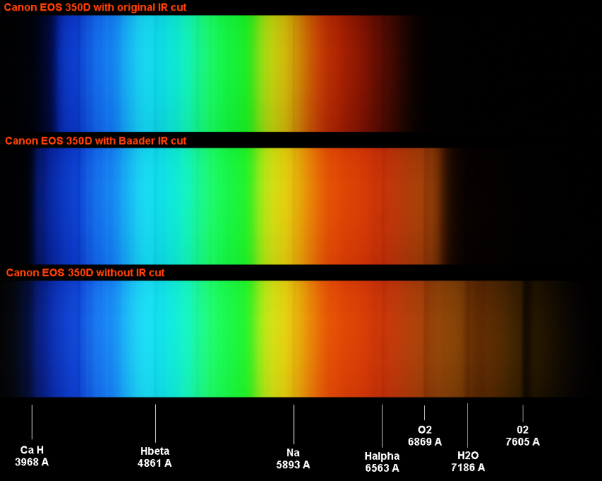

Sauf que si on Baaderise un APN il n'est plus possible de faire de la photo diurne en infra rouge parce que le filtrer Baader coupe les infrarouges.
Je pense que le projet est viable...si tu es précautionneux et soigneux.
Mais attention, je répète:
  • Config astro pure: Dé-filtrage total + filtre astronomik clip (très simple)
  • Astro + Diurne: dé-filtrage + filtre baader (plus compliqué)
Gandalf
ça n'est pas tout à fait exact, le filtre baader coupe les IR beaucoup plus haut que le filtre d'origine. l'objectif est de laisser passer le H-alpha présent dans l'univers et qui est coupé par le filtre d'origine.
Si on ne met aucun filtre le capteur CMOS reçoit la lumière visible + toute la gamme des IR. Naturellement ces capteurs sont sensibles aux IR. Le seul problème c'est que le foyer du spectre visible est différent du foyer du spectre IR (à cause du gros écart de longueur d'onde). Donc comme je l'ai précisé auparavant, on va se retrouver avec une image net dans le visible + une image trouble dans IR (et inversement). On ne peut pas tout avoir.
Donc il faut privilégier une longueur d'onde: le clampin moyen que je suis fait de la photo diurne de paysage, le rayonnement IR de la casserole qui fait bouillir l'eau de mon thé ne présente que peu d'intérêt pour moi, d'où l'intérêt de filtrer les IR.:D
Ceci étant dit, je pense (sauf problème mécanique) qu'on peut aussi utiliser un filtre astronomik clip même en diurne, mais dans ce cas on renonce à l'autofocus de son appareil. Car c'est bien là le plus du filtre baader: l'autofocus. Par contre quelque soit la solution oubliez le mode tout automatique, il va falloir faire la balance des blancs pour éviter l'aspect rougeâtre de vos photos diurnes.
