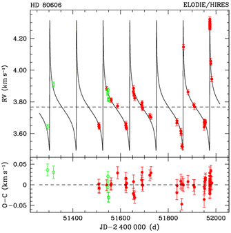

Bonne question, j'ai trouvé cet article(en anglais et plutôt technique :-/ ) => http://www.edpsciences.org/articles/aa/abs...93/aade293.html
en vrac, l'article avance quelques hypothèses: la présence d'une autre planète dans le système, l'influence de la deuxième étoile etc... :s
Si j'ai bien compris l'article, c'est l'hypothèse d'un autre compagnion planètaire qui est la plus plausible.... :oo:
Courbe de vitesse radiale de l'étoile HD 80606
....comparée à celle-ci(planète qui a une orbite peu ou pas eccentrique) de l'étoile HD 2638
la différence saute aux yeux, l'une est régulière(j'ai oublié le terme pour ce genre de tracé) alors que l'autre étoile a un mouvement irregulier( dû à l'accélération de la vitesse lors du passage de la planète au plus près de l'étoile...) :o
Message écrit par Eridani@Jul 24 2005, 01:57 PM
Allez! je tente le coup..., je propose sinusoïdale (?!?!).
