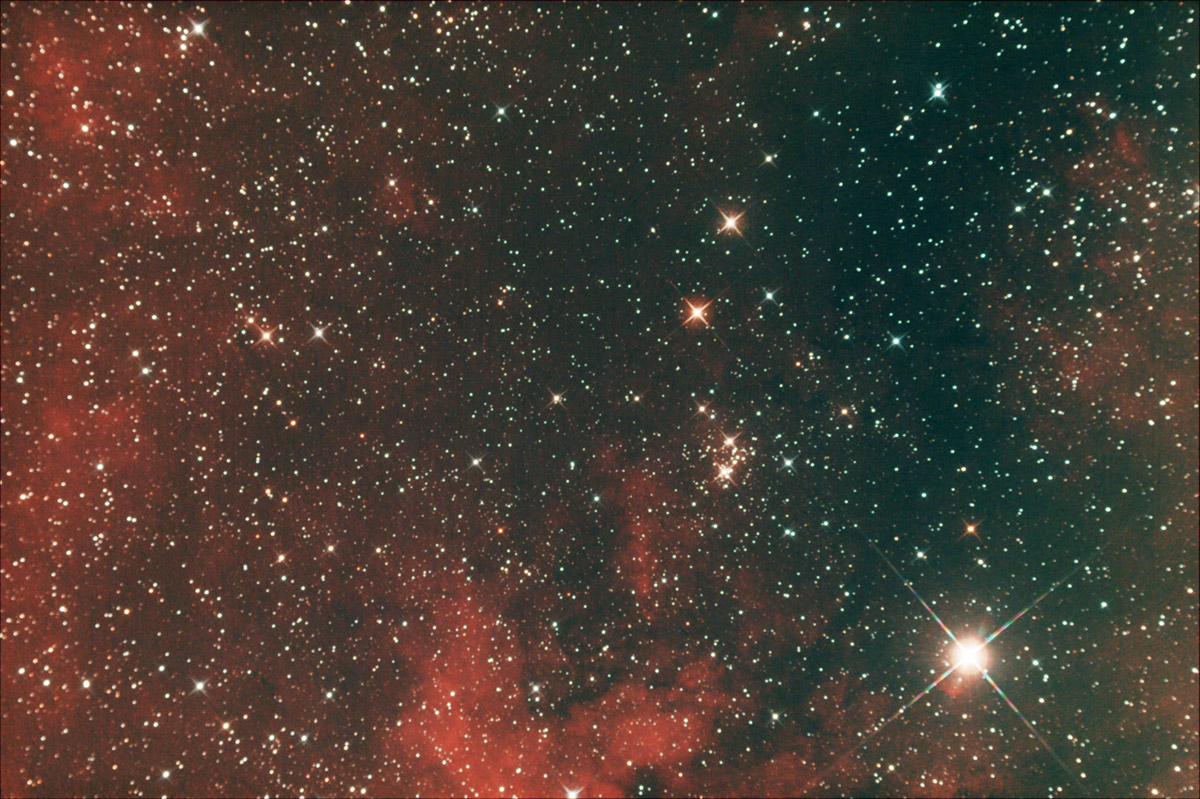

oui c'est vrai il est encore un peu tot pour cette region du ciel; mais c'est aussi un cocon de nebuleuses que j'affectionne particulierement. Line:wub: ayant eu son content avec M13 en premiere partie de nuit je n'ai pas pu resister. D'ailleurs, dans la precipitation j'ai carrément oublié de réorienter l'APN ce qui explique un cadrage critiquable. :confused:
la nuit derniere nous a aussi permis de tester enfin l'intervalometre et une autre maniere de schooter.
Haaaaaaaaaaaa!!! l'intervalometre... en voila une invention qu'elle est bien:guitare: ca laisse du temp libre et nous avons particulierement aprecié:be:
j'ai programé 36 poses de 5mn et Zou!!!
auparavant nous faisions des poses de 10mn; mais le bruit montait vite au traitement. Alors, sur les conseils de Lucien(LGT150) , j'ai posé 5mn.
c'est sur que les choses sont plus faciles. Le fond de ciel souffre moins c'est clair.
j'ai pour projet de schooter tout l'entourage de Sadr- en plusieurs fois bien sur- et de realiser une mosaique. esperons que la meteo soit de la partie.
alors :
31 poses de retenues sur 36( satelite et un probleme de suivi)
9 darks
3 flats
11 offsets
FWHM 2.90
registration DSS et traitement Tochop; courbes, niveaux et un leger flou gaussien de 0.7pixels.

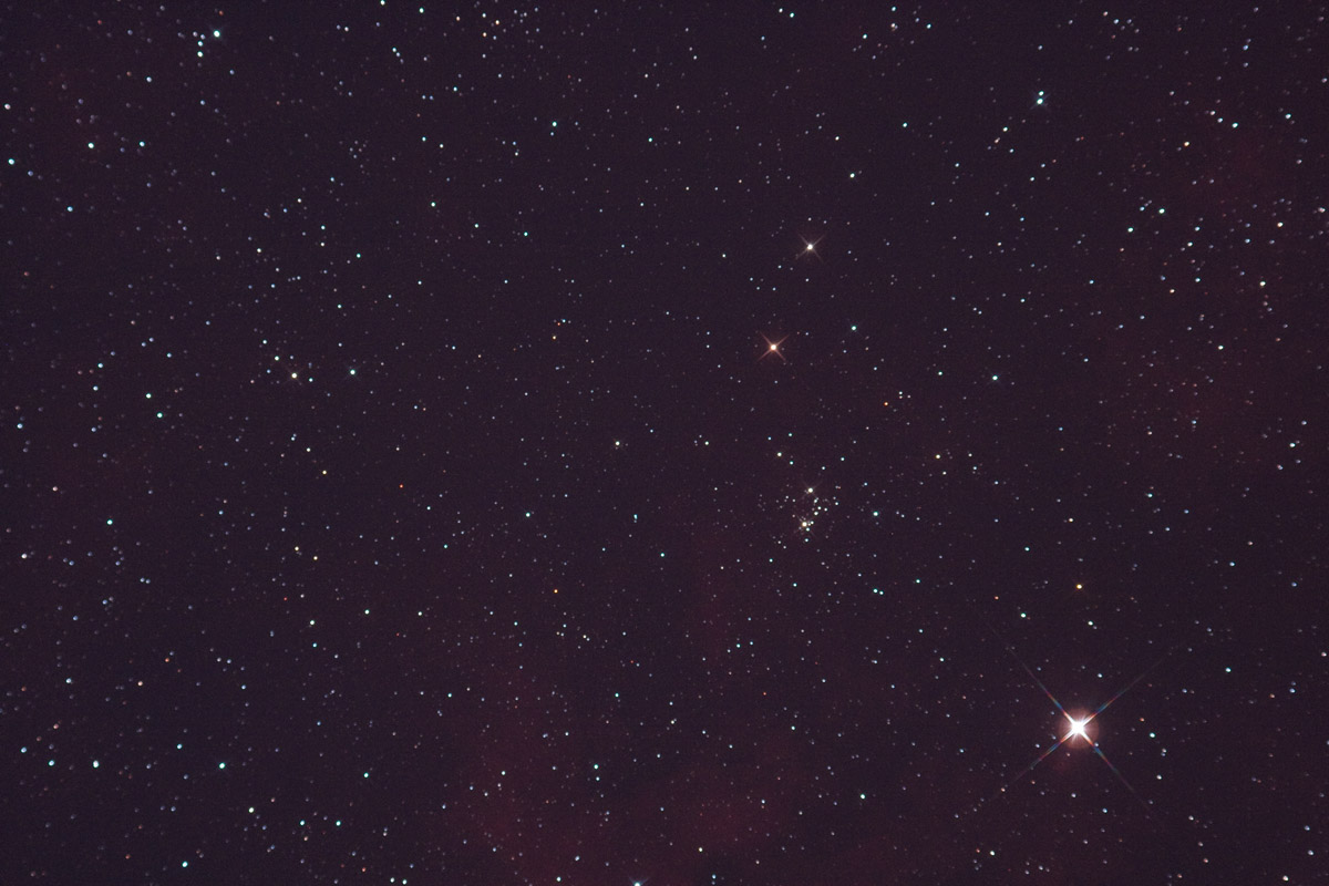

une brute
l'image
lien vers la full
http://www.hebergementimages.com/image-1726ba38e3fbd901108adb94b26285d8_SADR1FULL.jpg.html
voili voulou
amicalement
Line et Loulou
80ED sur HEQ5 Pro GotoAutoguidage SchorT-Tube 80/400. Starschoot Autoguider+Phd Guiding. Canon EOS 400D defiltré & CLS
En voilà un beau champ bien garni ! :cool:
Va falloir que j'aille bientôt dans le Cygne tenter quelques nébuleuses...
Jack
Salut Loulou tu aimes les challenges joli résultat compte tenue de la hauteur en plus tu as les lumières de Périgueux à l'est
Waouh! le rouge :) belle prise, ça change la vie un intervalomètre
Jean-Luc
Bonsoir Line et Loulou
Bellissime ce champ et beaucoup de monde avec. C'est splendide
Bonne soirée à vous deux
A + Dauphin
he bien justement celons les rumeurs- donc a vérifier- la municipalité aurait prit la décision de couper un lampadaire sur 2 a partir de 23H dans un soucis d'économie bien sur mais aussi pour la préservation de l'environnement. Ce n'est pas moi qui vais me ^plaindre, du reste on a remarqué que le halo orangé etait moins present qu'au mois d'Avril.
on vas regarder ca de plus pres a la prochaine sortie.
