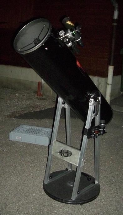

C'est pour la garde-robe de Oeil2tôp (dobson 254x1250) :rolleyes:
Aie, avec un télescope ouvert à 5 (1250/250), je vois deux problème venir :
Le premier la pupille de sortie qui va atteindre D/G = 10mm
Du coup avec un oeil que je te souhaite ouvert comme un bébé à 6 ou 7mm, tu va perdre (10-7)/10 dixième de diamètre, ton beau 250mm ne fera plus que 7*250/10 = 175mm (glups).
Ensuite, le secondaire lui ne change pas de diamètre et va avoir la même proportion (disons 25%), mais 25% de 10mm cela fait déjà 2,5mm ce qui est très visible. En gros tu a une zone de 2,5mm au milieu de laquelle tu ne vois rien.
C'a peut parfois passer en vision nocturne (quand ton oeil est ouvert à 6mm) mais en diurne (lune, ...) tu repasse vite à 2 ou 3mm, justement la taille de l'ombre. Du coup "dans l'axe" tu ne vois plus ... que du noir !
Pour un produit 50mm x 50° = 2500, je te conseille plutôt soit un paragon 40 (qui montre un peu plus de chose avec 40mm x 70° = 2800) mais qui grossira plus, donc meilleure pupille, sinon un Pano 35mm sera en tout point équivalent sur le ciel à ton 50mm, mais avec une pupille plus raisonnable de 7,1mm (enfin déjà faut y arriver).
