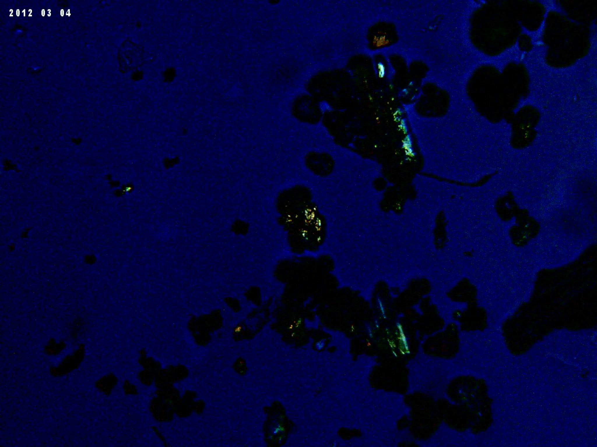

En attendant les réglages et l' étalonnages avec les lames minces qui doivent me parvenir si tout va bien vers le 15 février , voici une photo prise avec les anciens filtres de l'échantillon B 58 microparticules
qui complète la première photo en LPA que j'ai déjà postée, des cassures sont visibles
http://www.webastro.net/index.php?upload&photo=19316

Re voici la première photo
http://www.webastro.net/index.php?upload&photo=18764
Modifié par charles43
En regardant bien, la particule jaune en haut de l'image légèrement à gauche
semble posséder un macle polysynthétique barré par une cassure , la forme de la base aussi y fait penser ( plagioclase ? )

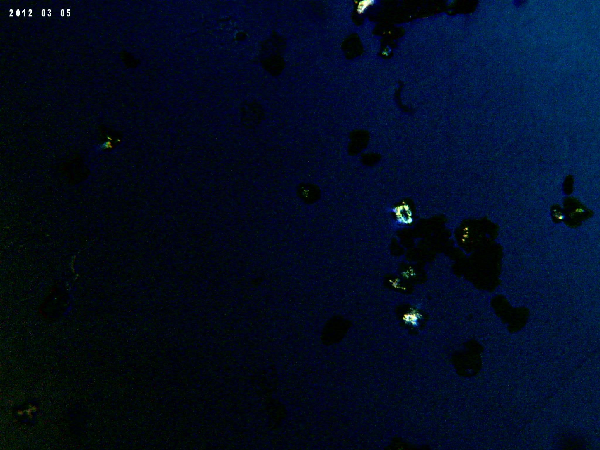

Voici deux clichés d'un endroit de l'échantillon 59B qui montre peu de biréfringence à la lumière polarisée analysée .
Sur le deuxième cliché, j'ai laissé la lumière polarisée analysée en place et
ajouté un éclairage supplémentaire au dessus, de tel façon à mieux visualiser
les microparticules présentes qui sont responsables du noircissement
des différents monuments et qui restent prisonnières du gypse qui se forme sur les roches calcaires à cause de l'acidité des pluies .
Une troisième photo devait accompagner le message mais j'ai un problème
avec mon PC j'essaierai plus tard .....
Cliché 1
http://www.webastro.net/index.php?upload&photo=19571
Cliché 2
http://www.webastro.net/index.php?upload&photo=19572

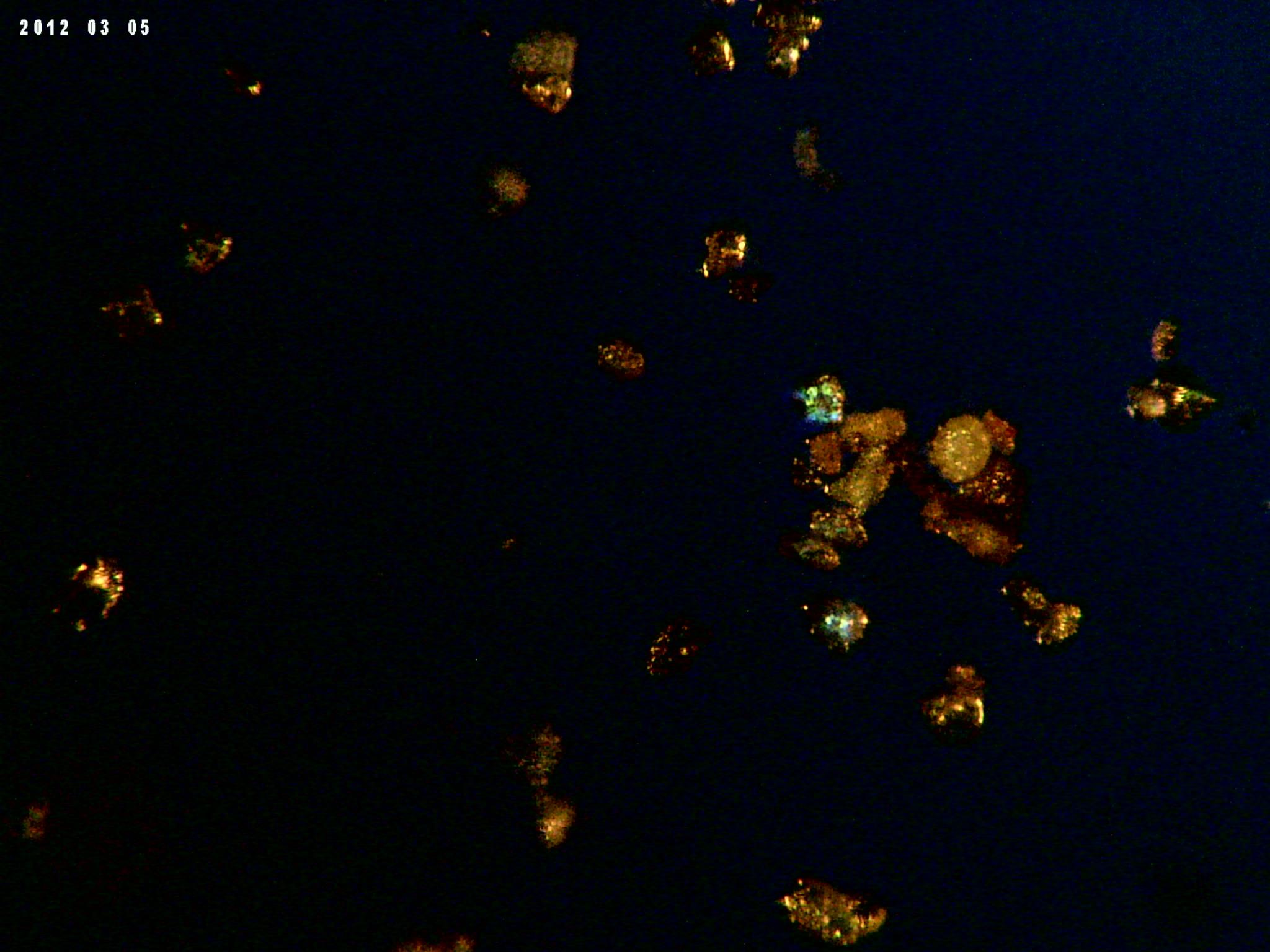

Comme je n'ai pas encore de lames minces et qu'elles se font attendre (je dois changer de fournisseurs) il m'est difficile d' étalonner mon bricolage
et de ce fait d'avoir une idée du décalage de couleurs par apport à un
vrai microscope polarisant :confused:
Néanmoins voici deux clichés un en extinction B (la moins forte avec le support) et la deuxième avec les anciens filtres .
On remarque sur certaines microparticules des assemblages biréfringents qui semblent présenter un semblant de macles et clivages ;)
Cliché 1
http://www.webastro.net/index.php?upload=1&photo=19924
Cliché 2
http://www.webastro.net/index.php?upload=1&photo=19925
