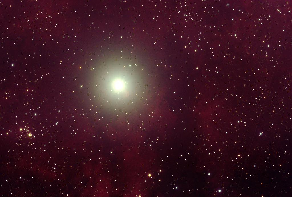

Bonjour à tous hier soir ciel un peu voilé donc chois de cible au zénith dans le cygne comme tout se passait bien j'ai décidé de laisser le setup tourner seul mais petit hic à la 29ém pose le minuteur c'est bloqué pour une pose de 46OOs dommage , je vous livre quand même le résultat :

Bravo LGT150, j' adore la couleur rouge du fond :wub: .
Je trouve qu'en même que l' étoile du milieu nous éblouis fortement, mais aussi non très belle image :be:
Salut Lucien
bon, c'est sur que le voile nuageux accentu l'eclat de Sadr mais cva ne gache rien, c'est une belle image.
a present Sadr en bas a gauche= un morceau
en haut a gauche= deux morceaux
en bas a droite = trois morceaux
en haut a droite= quatre morceaux
resultat : une belle mosaique:be:
amicalement
Loulou
Ok Loulou pour la mosaïque elle avance bien J'espère et VaneuRom merci à tous les deux.
effectivement avec ce voile sur des étoiles de cette magnitude çà diffuse çà me rappelle Alnitak dans ic434 cet hiver j'avais du m'y reprendre à 4 ou 5 fois.
ouep ya des schoot qui sont pas toujours aisés
ceci dit ce que tu pourrait faire c'est isoler les etoiles avec un calque avant d'avoir fini le traitement de la nebuleuse; ainsi tu pourra les traiter plus finement et limiter l'eclat de Sadr; de plus en y regardant de plus pres j'ai l'impressions qu'elles sont un peu saturée. un calque te serait utile.
amicalement
Loulou
la saturation est montée avec ddp envoila une autre moins saturée mais Sadr trop présente
ha oui c'est mieux;mais je n'opère pas comme ca : a la fin de l'empilement je sauvegarde en Tif sans rien toucher. je reprend l'image aussitot dans tochop; certe le vert domine mais il suffit de rééquilibrer l'histogramme.
je trouve les fonctions de traitement d'IRIS difficile a manier.
as-tu essayé?
Merci steysa loulou j'ai essayé mais avec iris tu récupères plus avec ddp il suffit de bien doser
salut Lucien,
tu ne choisis pas la facilité, beau défi
mais sadr est trop présente dommage
amicalement
guillaume;)
Merci Vincent et Guillaume je suis conscient qu'il faut que je progresse dans le traitement , rien n'est perdu elles sont stockées sur le disque dur pour les mauvais jour. Il faut que j'apprenne a mieux maitriser les calques.
un seul mot : pratiquer. c'est pour cette raison que nous gardons aussi toutes nos brutes.
Pour l'amélioration des traitement je vais attendre qu'il fasse moins chaud pour le moment j'essaie de profiter au maximum du ciel qui est plutôt clément dans le Gard
Franchement, je pense que tu y aurais gagné en virant Sadr de l'image, les nébuleuses tout autour sont superbes.
C'est un simple avis, et ca reste tout de même sympa.
