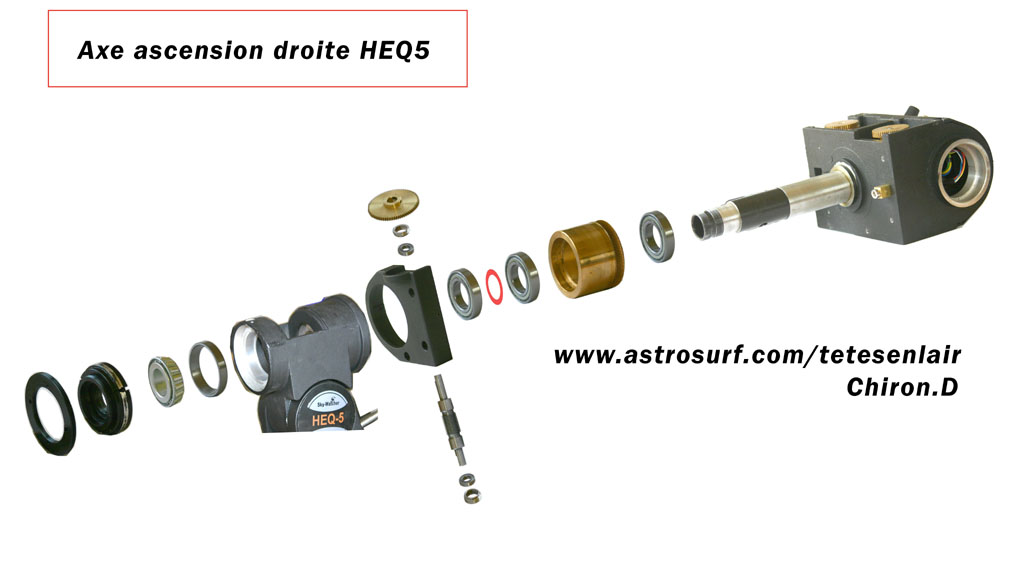

le jeu se regle sur les deux axes sans démonter quoi que ce soit.
Voici deux vue pour le demontage et reglage :

salut, en effet rien de compliqué pour régler les jeux,
il suffit de desserrer légèrement le bloc ad ou dec avec les vis bleu sur le plan, ensuite il faut jouer sur les petites vis btr (en rouge sur le plan) pour régler le jeu vsf/roue dentée,ensuite reserrer le tout pour verrouiller tout ca ,c'est le même principe pour le bloc ad ou dec.
attention pour le bloc ad il me semble ,il te faudra dévisser le carter qui contient la partie électronique
,car celui ci empêche l'accés à une des vis de serrage (vis bleu)
Ă  bientĂ´t
Ouaip, attentionquand mem au tipe de jeux que tu met , et a quelle temperature tu fait ton réglage.
Exemple, un jeu superfin fait a 25°C risque d'etre trop serré a 5°C.
Faire le reglage avec l'axe ad en position verticale, verfier les points durs sur un tour en tournant le pignon de vsf a la main.
Avant tout cela , verifier que l'ensemble des ecrous de la monture sont correctement serrés ( par exemple les rondelles ecrous de part et d'autre de la vsf...)

Ok, verifie en premier le serrage correcte des bagues qui "compriments" les roulements de la vsf, (sont cachés par une "pastille" de20mm de diametre
percée de deux trous) attention ce serrage doit etre assez doux (et donc peux eventuellement se desserrer, c'est pour cela que j'y pense en premier...)
