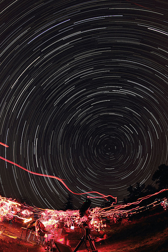

En astrophoto je l'ai réellement exploité correctement qu'une fois, pour la circumpolaire ci-dessous, j'essaierai de remettre la main sur mes photos de Voie lactée
1h30 de pose pendant une star party
