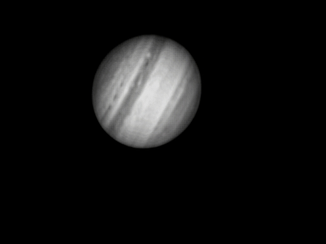

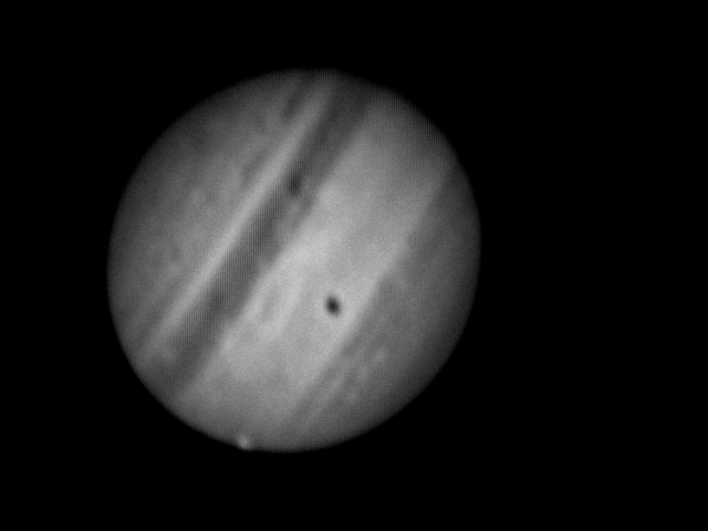

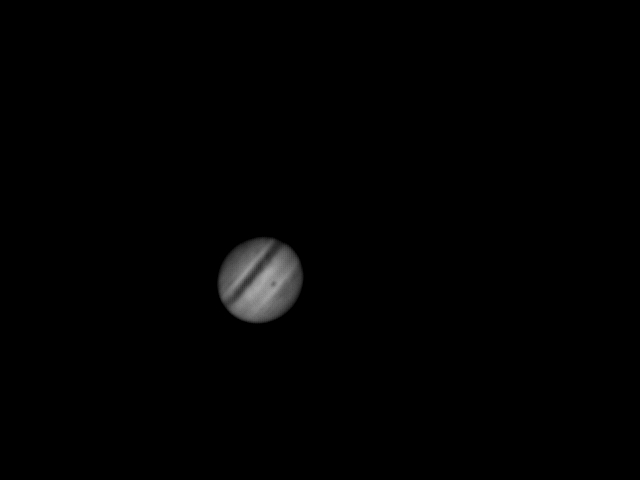

Après quelques mois de visuel, j'ai tenté plusieurs essais d'astrophoto sur Jupiter dans la nuit du 16 au 17/10/2010.:b:
Perso, mes résultats me semblent moyens... Surtout comparés à ce que l'on peut voir sur le forum.:wub:
Lieux :
Montmorency (région parisienne) sous 3 lampadaires
Matériel :
- C9.25 CPC
- Webcam SPC900 mode raw 5 images/seconde mais uniquement la couche verte en N&B car je n'arrive pas à transformer en couleur.
- Acquisition & Traitement sous IRIS grâce au super tutoriel de Marc (Patry) que je remercie.
Première photo issue d'une selection de 200 images sur 600 d'un film de 2min au foyer soit 2350mm de focale :
2e photo selection de 150 images sur 300 (film 1 min) avec powermate x2,5 :
2e & 3e photos 150 images sur 300 (film 1 min) par projection oculaire plossl 20mm televue :
Les critiques et les conseils sont biensur bienvenus :?:
Bon ciel à tous
Sébastien
C'est très prometteur.
A mon humble avis, tu aurait tout intérêt à :
- allonger un peu la durée de tes AVI afin de pouvoir compositer plus d'images (à vérifier,
sans pousser très loin tu dois pouvoir aller jusqu'à 90 secs voire 2 mins avec ta focale ?)
- est-il possible d'avoir une cadence > 5 img/sec avec la spc 900 ?
- ton traitement semble un peu trop poussé, essaye de traiter un peu moins fort, mais
de garder un peu plus d'images de ton film ?
Merci pour ces conseils:rolleyes:
- Je vais tenter d'allonger la durée
- Je peux effectivement mettre 10 ou 15 img/s mais je pensais qu'en mode raw 5imag/s était la limite (je ne maîtrise pas bien encore)
- Pour le traitement, j'ai poussé un peu trop car je trouvais le résultat palo
En tous cas, je découvre que la patience est vraiment de mise en astro...
  sebastien95 a dit :
J'ai lu dans un post que la SPC900 en mode couleur optimisé est plus efficace que le mode raw en planétaire. Est ce le cas?
Oui il est plus simple et plus gratifiant de commencer dans ce mode on a de suite la couleur et plus la trame visible sur tes images.
2 minutes est quasiment le maximum avec ta focale car Jupiter tourne vite, par contre tu peux faire un film à 10 images/seconde.
Bonne journée.
Luc;)
