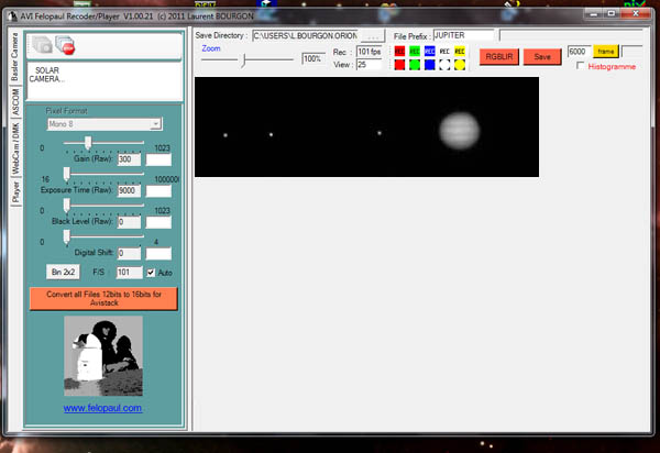

- Gain et Frame debridés
- resizing a l'affichage : GROS GAIN D'IMAGES PAR SECONDE
- BIN 2 X 2
- Choix du Debit (automatique ou sélection perso)

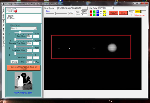

Cliquez sur l’écran, déplacez la souris sans relâcher,
relâcher le redimensionnent se fait.
Pour annuler, cliquez sur l'image sans déplacer
