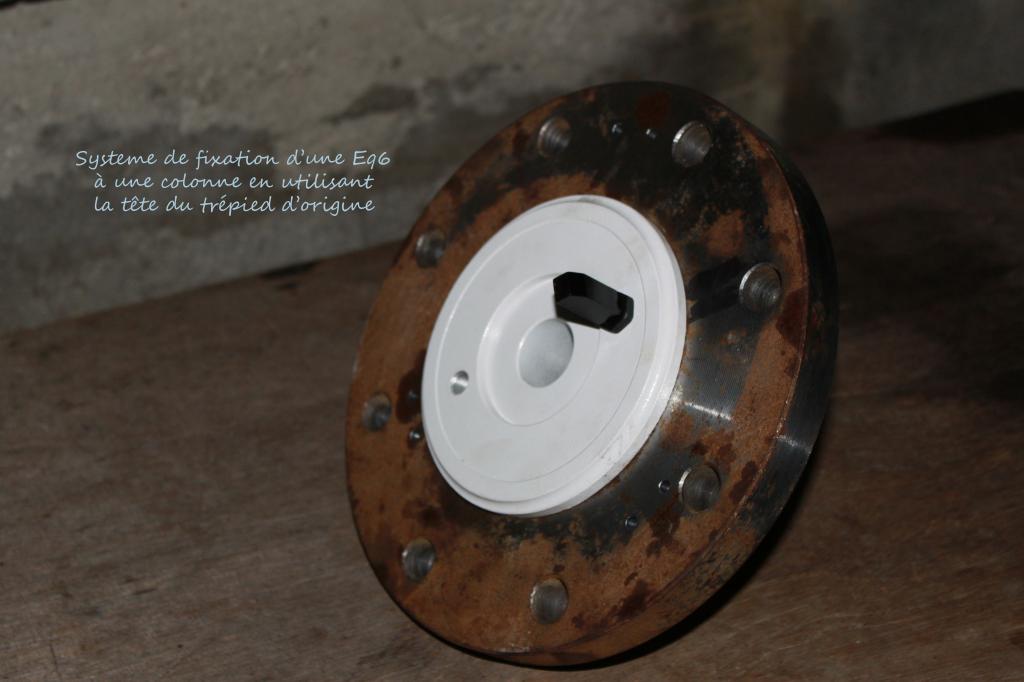

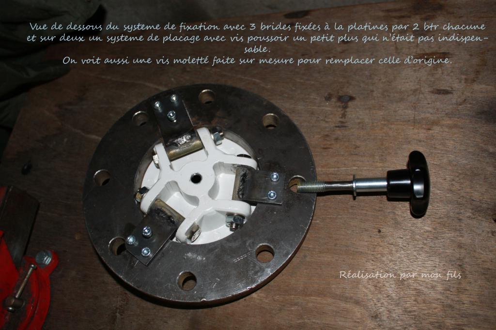

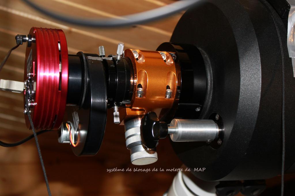

Bonsoir à tous , venant de recevoir le trépied de ma nouvelle monture eq6 en cours d'évolution chez le fournisseur , et profitant de la présence d'un de mes fils pour les fêtes de noël , il vient de me réaliser le système de fixation à la colonne béton de l'observatoire , plutôt que de longues explications voici les photos de cette réalisation.Il m'a fait tourner aussi un système de blocage de la molette de Map du C8

Merci Lucien pour ces astuces.
Cependant, je n'arrive pas à comprendre le fonctionnement du système de blocage la molette de MAP :refl:

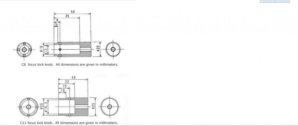

bonjour Kiwy je n'ai rien inventé le matériel n'étant pas dispo aux usa j'ai donné les plans à mon fils qui me la fait tourné, la molette permet une fois le réglage dégrossi en serrant légèrement la vis moletée de bloquer la map et ensuite de l'affiner avec le Crayford,
allez je met le lien pour les plans et je remercie Christian pour l'info
En voyant ton montage au cul du C8, je me posais la question:
A quelle focale cela te ramène le tout?

Pas bête le système de blocage... ;)

Mais ton red, il est dans le crayford? c'est le moonlight spécial c'est ca?
stef
Oui Stef dés que le temps le permettra en tout cas maintenant je ne craindrai plus de frôler cette molette qui m'a joué bien des tours lors des acquisitions . Le c8 est de nouveau en place pour les prochaine cibles sur la heq5 en attente de l'eq6. Le red est en deux pouces ce qui permet de le glisser à l'intérieur . Pour la focale ???
