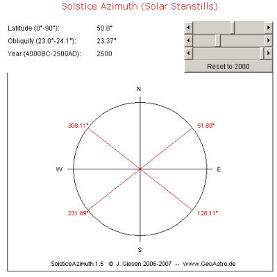

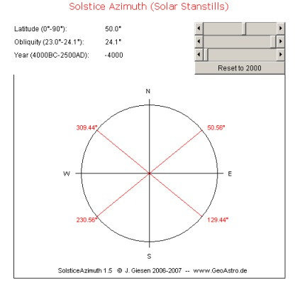

En – 4000 pour une latitude de 50° N :
En + 2500 pour une latitude de 50° N :
Crédit : http://www.jgiesen.de/SolsticeAzimuth/index.html

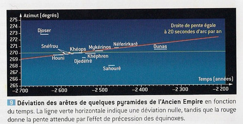

Et puis par rapport a la precession des equinoxes ,la c'est indeniable les mesure ont changer !
Effectivement les pyramides d’Egypte qui étaient précisément alignées par rapport aux étoiles présentent une dérive d’orientation des monuments de 20’’ d'arc par an. Les écarts d'orientations montrent qu'il y avait probablement des méthodes différentes d'alignement.
Credit Yael Nazé :
