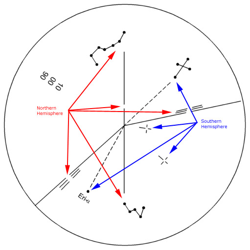

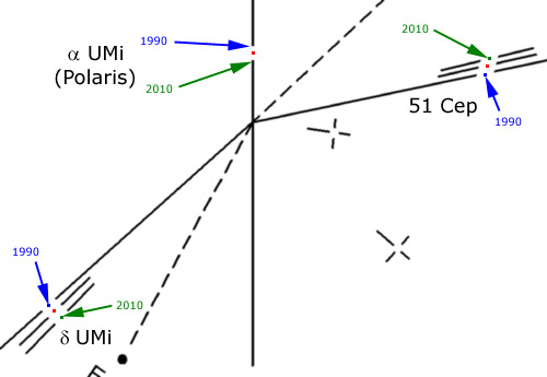

Le principe du viseur polaire d'AstroTrac (le même que les Losmandy) :
On voit (réticule éclairé !) les traits noirs, les indications en rouge correspondent à celles à utiliser dans l'hémisphère nord : on tourne le viseur pour faire coïncider la direction de la Grande Ourse et de Cassiopée, puis on place la polaire, et jusqu'à deux étoiles supplémentaires pour affiner, aux endroits indiqués :
Tu vois donc l'importance de la rotule entre le trépied et l'astrotrac : il faut suffisamment de précision pour bien faire cet alignement !
