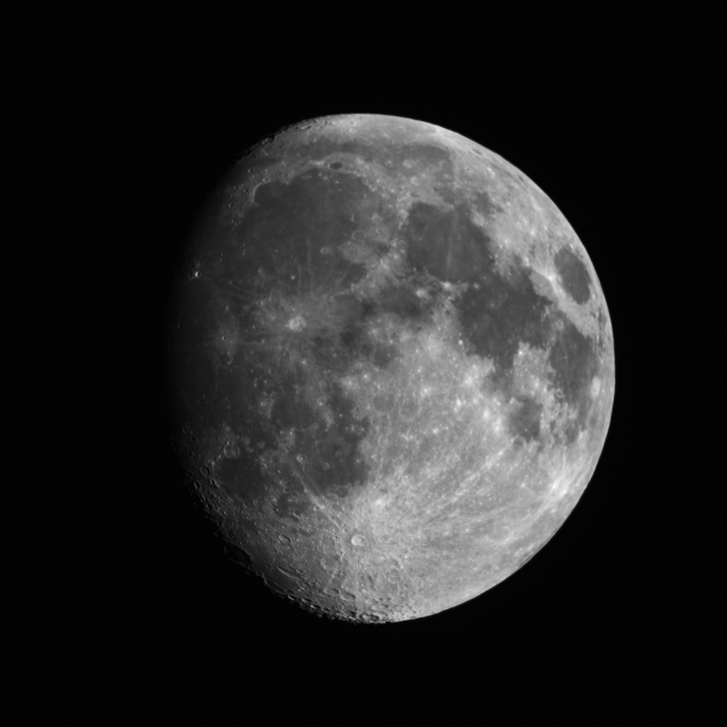

Bon, voilà retour à l'astrophoto après une pause de 6mois. pas mal perdu la main, j'avoue.
Déjà petit passage du 1000D au 60D
Ensuite acquisition pas trop de problème.
Traitement, arrgg IRIS ne connait pas les raw du 60D.
Passage via "Audela 2.0" conversion des RAW en FIT.
traitement sous IRIS, un peu à la sauvage, il faudrait que je retrouve un protocole, impossible de mettre la main sur celui que j'utilisais à l'époque, donc j'ai fais avec les moyens du bord.
SETUP:
200/1000 sur Skyview Pro - 60D
25 poses de 1/800sec à 200 iso
Bon je pense que un traitement digne de se nom ça fera beaucoup, si je regarde mes dernières Lunes qui date d'avril 2010, j'avais un meilleur résultat, mais là bof bof, peut-être que qqn saura me dire où ça cloche.
Le truc étrange c'est que les cratères en bas à gauche sont nette, alors que la moitié supérieur de la lune semble floue :confused:
Merci d'avance pour votre aide :)

a propos tes brutes sont flou aussi?

Il faudrait que tu vérifie cette histoire de flou sur tes originaux. Si cela est avéré, cela peut être un problème de montage (flexion) entre l'optique et l'APN (PO, collimation, ...)
Je poste une brute ce soir, il est vrai que j'ai pas vérifié la colim, je retente ma chance ce soir.
Donc j'ai jeté un œil à la colim, j'ai pris peur, c'est choquant, voilà ce qui explique cela, dommage.
