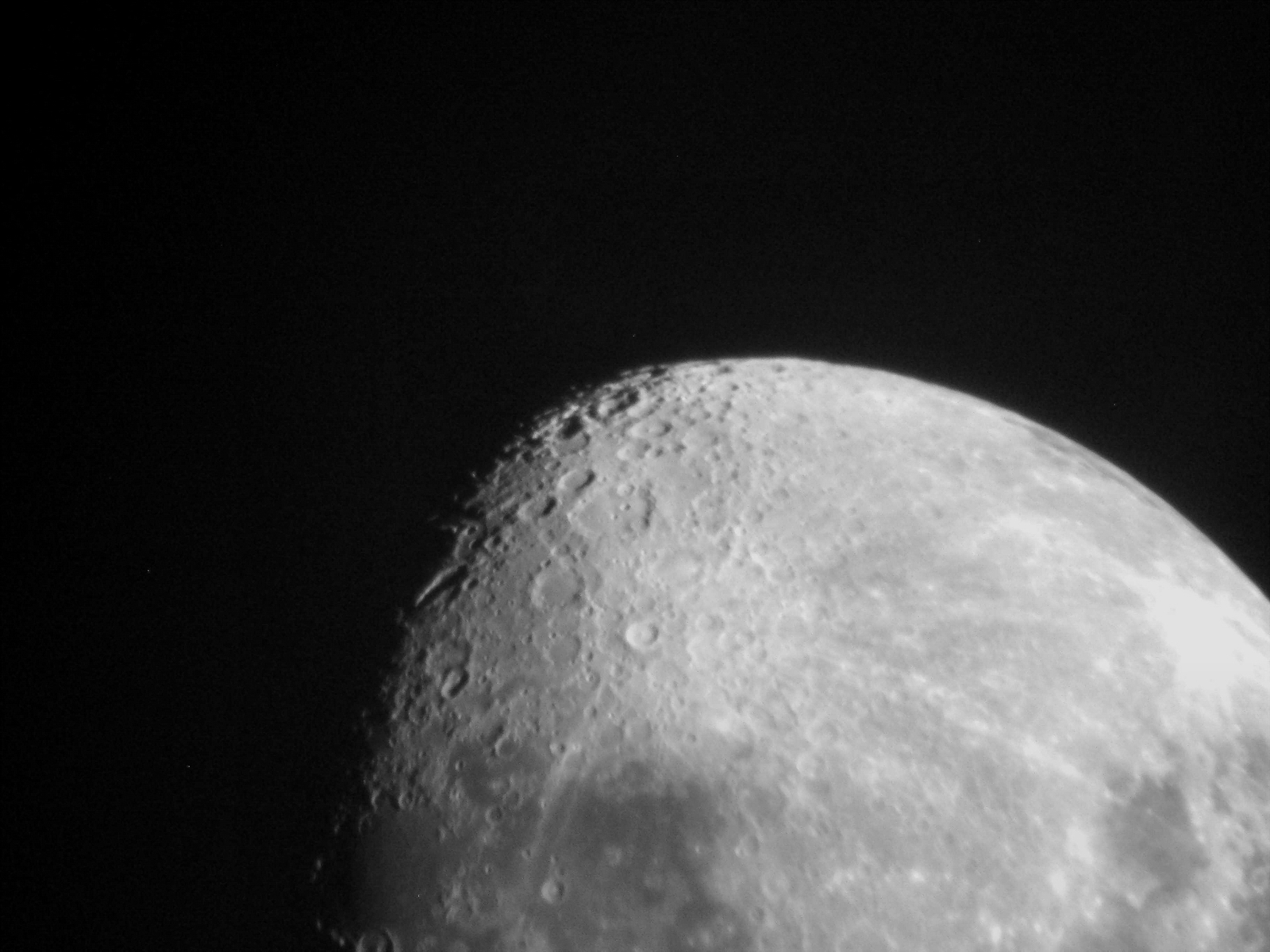

Oups Désolé alors de ma longue explication...deux exemples de ce qu'on peut faire avec la Lune :
- Une lune du 29/12/2009. Prise en digiscopie avec un Canon IXUS 50 derriere une lunette 60/800 (en 24,5 mm) et un oculaire de 12 mm. retardateur de 10sec pour amortir les vibrations
-Une autre Lune du 10/01/2011. Première photo au foyer prise avec un Canon 400D non défiltré, derriere un Nexstar 6. Le flou vient majoritairement du fait que, dans le noir, je ne savais pas comment mettre le retardateur...auquel il faut ajouter une MAP à l'arrache...
Dans les deux cas c'est l'image entière, juste réduite (mais non retaillée!!!) dans le second cas pour des raisons de taille de fichier.
Comme tu le vois une Lune au foyer d'un 1500 mm ça donne quand même !!! Et il y en a plien qui font beaucoup mieux en plus
