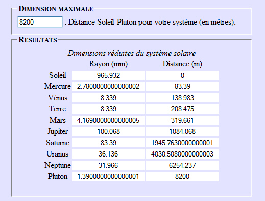

Je souhaiterai faire avec mon p'tit bonhomme, un système solaire miniature à l'échelle (des distances tout du moins) car si on voulait également faire correspondre les tailles des planètes en fonction de cette échelle, et bien les planètes tels que Mercure ne serait que des grains de sable, et le soleil une noisette, en prenant une dimension de 2m (distance entre Soleil et Pluton.) distan10.jpg
Je me suis servi de ce site, http://florenaud.free.fr/Construire.php. Il est bien fait et tout les calculs se font tout seul! Pratiques pour les fainéants!!!
Ensuite pour les tailles des planètes je ne me suis pas encore décidé, mais je pense faire seulement un bout de soleil sur le mur, et faire ces proportions pour les planètes, de façon à avoir une Jupiter de 20cm de diamètre. taille11.jpg

Bonjour Clapiotte,
Pour fabriquer des maquettes du système solaire, j’utilise tout simplement des boules polystyrène :
Pratique, l’idéal est de prendre comme échelle 1 pour 1000.
De ce fait les dimensions des astres sont :
Soleil : 1.40m
Mercure : 5mm
Vénus : 1cm
Terre : 1cm
Mars : 7mm
Jupiter : 14cm
Saturne : 12cm
Uranus : 5cm
Neptune : 5cm
Voilà, en espérant que cela t’aide !!!

Merci haroun17, c'est bien ce que je recherchais, mais j'ai pris une autre échelle, donc je n'ai pas trouvé tout en polystyrène. Mais ça va le faire quand même. J'ai trouvé des perles pour Mercure, Vénus, Terre, Mars et (et oui, je l'ai quand même représenté!) Pluton. Et polystyrène, pour Jupiter, Saturne Uranus et Neptune. La sous couche est passé, reste à passer le pistolet à peinture, au moins pour les plus grosses.
Pour le Soleil, il n'y aura qu'un morceau sur le mur, car à cette échelle, c'est quand même un coco de 2m de diamètre!!
