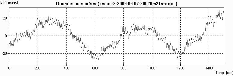

Si tu veux un "bestiaire" d'erreur périodique , voila celle de mon eq5 première génération :
Pour la mesure et les calculs de FFT, utilise ce soft :
http://www.grecner.cz/astro/peas_f.htm
J'avais contacté l'auteur il y a quelques temps, je crois qu'il comprend le français. Il pourra peut-être te donner des infos utiles.
