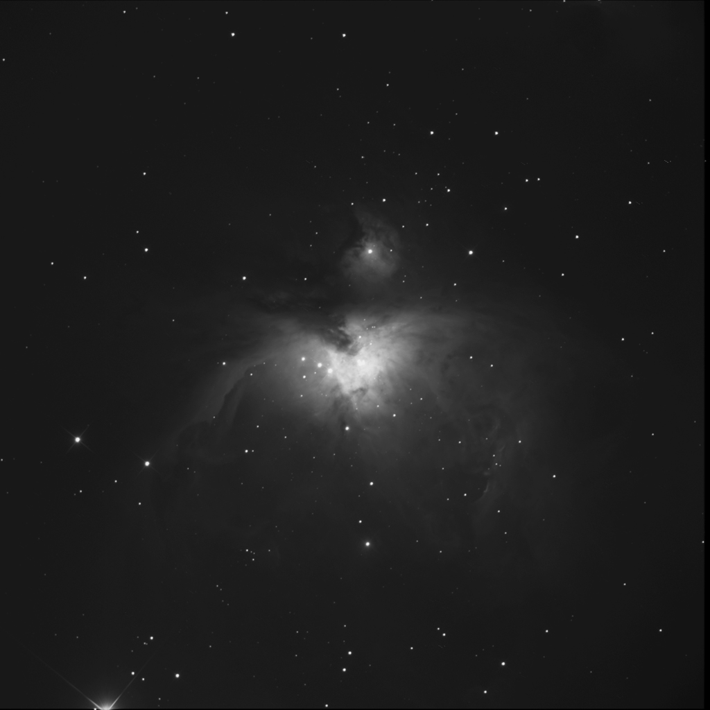

Je suis passé d'une atik 16 à une atik 4000 et le champs est monstrueux!!! mais pour corser le tout j'ai en même temps quitté ma lulu sw100ed pour un newton ts200.(l'idée c'était de diminuer au max les temps de pose unitaires).
Je suis donc en train d'essayer de prendre en main mon newton et j'ai encore du mal avec la collimation mais j'apprécie sa rapidité avec son ouverture de 5.
Au final, 23 poses de 10s avant que le ciel ne soit rempli de nuages...pas de flat, pas de dark (température -20°) pas d'offset (mode fainéant )
les étoiles font un peu n'importe quoi sur le haut de l'image.
Est ce due à un défaut de collimation ou un défaut d'alignement de la ccd dans le PO ?
un défaut de collimation peut il toucher uniquement une zone de l'image?
merci pour vos commentaires et longue vie au forum.
astro38
ça me le fait parfois lorsque le capteur n'est pas bien perpendiculaire à l'axe du PO :)
pour la collimation, suffit de vérifier que ton télescope est collimaté !

bonsoir,
effectivement mon tube est un 200/1000 de chez TS. j'ai un correcteur de coma baader qui semble pas mal.(il m'a fallut une bague allonge de 16mm avec ma config).
Le tube est sympa mais la démultiplication du PO ne tiens pas la charge.
J'ai découvert hier soir qu'en serrant le po, le correcteur s'inclinait...donc une piste a suivre.
