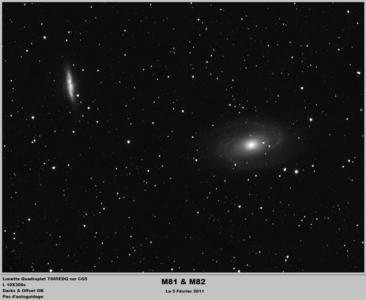

Alors voici les 2 belles de mon soir:

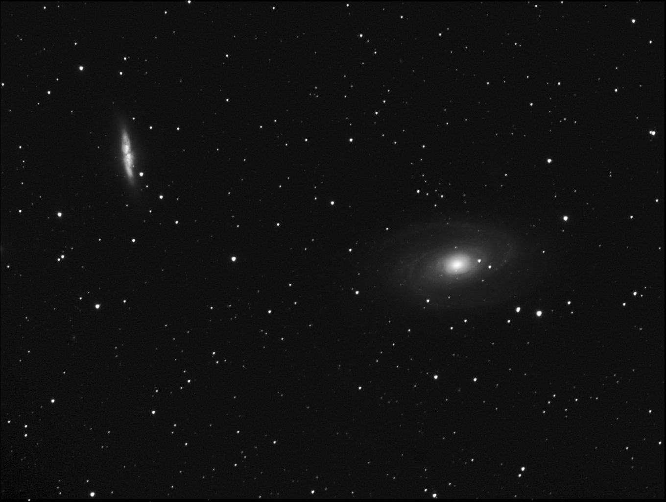

NOUVELLE VERSION au lendemain:) en full

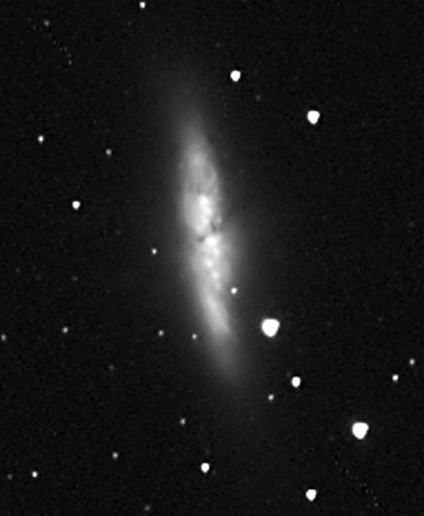

Puis en version CROP:
M82

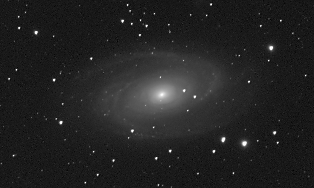

M81

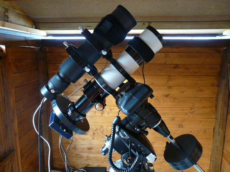

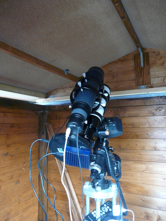

Et 2 photos du setup actuel, et qui va encore évoluer:wub::

salut
tout cela est excellent bien sur mais tes etoiles on un petit air triangulaire. tu a fait une reduction d'etoiles?
et a propos et utilises Envisage ou un autre logiciel pour la capture?
amicalement
Les Loulous
dommage pour les étoiles qui sont quand-même très déformées... du coup tu as une image en-dessous de ce qu'on peut attendre d'une telle lunette, tu aurais du autoguider. Sinon petit souci de darks on voit les points chauds
A part çà il manque pas grand chose pour avoir une très bonne image, quelques petits réglages et la prochaine sera la bonne
Dommage pour ces étoiles trés déformées,mais 300s sans autoguidage,c'est peut-être
c'est surement beaucoup trop.Tes deux galaxies sont bien détaillées.

Je pense que ton autoguidage a un soucis, tes étoiles sont distordues et ta mise au point aussi on dirait.
Tu peux déjà tenter de ne faire qu'un boudin de fil avec du scotch ou du passe fil, afin d'éviter le mouvement de câble qui pendouille. Si tu as assez de longueur, tu peux peut etre attacher le tout à la base de la lunette la plus proche de son embase de sorte que ca puisse tourner avec l'axe de DEC.

Merci à tous pour les retours;), je tiens à dire que cette séance fut laborieuse pour moi, j'avais décidé de faire l'autoguidage, mais vu qu'il était 3h00 du mat, et qu'il fallait configurer PHD guiding, puis bon passer d'un SC à une lunette, c'est pas évident, mais ça me plaît:p.
salut
amicalement
Les Loulous
Oui, j'ai vu aussi les défaut au niveau des étoiles, et c'est dommage, mais le but était de faire sortir quelques photons de ce nouveau jouet:be:, et j'en sors super content, y'as du potentiel!
Concernant le logiciel, je travailles avec Envisage, obligé pour l'instant, mais Maxim dl, me fait de l'oeil;).
T'as raison je ne fais pas honneur aux lunnettistes:confused:, mais pas facile de passer du C8 à la lunette, et qui plus est, en omettant le rééquilibrage du setup, impardonnable je suis:(.
J'ai acquis 5x300s pour les darks en mode "darks" sur Envisage et j'ai loupé le créneau, au départ 9°c et au moment de la prise des darks 8°c, ça pardonne pas:mad:.
Jean-Pierre
Ouiap, 300s sans autoguidage = pas bien:bang:, merci en tout cas;)
Lut Franck,
L'acquisition a été faite sans autoguidage, trop galère à 3h00 du mat et vu la météo, de me prendre la tête sur l'autoguidage:cry:.
Pour la sauce spaghetti, merci pour les infos, mais c'est au programme pour le nouveau setup que j'envisage de monter:wub:.

La DSI a un petit capteur, impossible donc de se rendre compte de la qualité de correction du champ sur les 44mm de champ corrigé annoncé. Sinon l'image est sympathique pour un premier essai.
une belle lulu photo prometteuse mais avec l'autoguidage , as tu vérifié la mes après avoir changé le c8 elle peut bouger au passage.
salut idem que les copains avec de telle temps de pose l'autoguidage s'impose mais bravo pour le restant de l'image
amicalement lionel

salut,
il est pas mal ce premier essai
c'est couillu 300s sans autoguider ;)
beau set up
amicalement
guillaume;)
Pas bien, je sais:be:, merci quand même!
Merci ;)
Non,non, j'ai été tellement impatient de tester la lulu, mais tout sera fait pour la prochaine fois.
