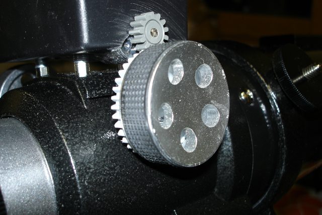

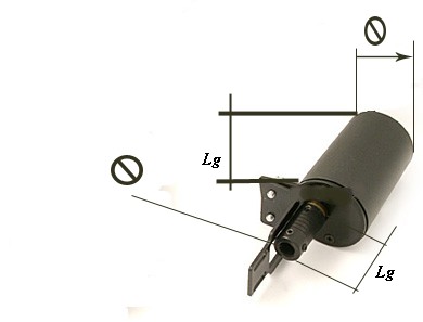

Bonsoir a tous
Je suis tjr avec ma Map
Je vais essayer de la metre dessous le PO donc
J'aimerais connaitre quelques côte du petit moteur pour metre des pignons par dessous
Img avec mes interrogations
Pour le diam de l'embout c'est le diam interieur
En attendant de vous lire
A bientôt . Eric
Bonsoir a tous
JJ'ai vu passer ton post car cela m'interressait
Ce que je voudrais c'est metre ce petit moteur dessous
Je sais qu'il est fais pour le coter mais cela ne me convient pas donc avec un peut de bricole je voudrais le metre dessous puis metre dans l'axe un accouplement avec des pignons puis metre un pignon sur la molette
J'avais vu mais me souvient plus un montage de ce type
D'ou besoins de quelque côte
A bientôt . ERic
Just one up
Je recherche ces petites côte avant de commander pour voir si cela est faisable comme bidouille
Sinon je commande et j'ajusterais en fct
A bientôt . Eric
Un truc plus simple et nécessitant moins d'ajustements: une courroie.
J'ai vu cette bidouille faite à partir du revêtement caoutchouc d'un oculaire :be:
Bien sûr, les "pignons" doivent être un peu "larges".
Pierre
Oui j'y avait penser a cette couroie mais il faudrais faire une petite cale pour faire (tendeur)
j'avais vu un montage avec un robofocus est une couroie sur un objo donc pas exclue ce type de montage si mes pignons vont pas
a suivre
Merçi
A bientôt . Eric
Oui c'est si je n'arrive pas avec les pignons que j'ai recuperer je passe avec la couroie car moins de pb de distance

Bonjour a tous
Bon tjrs dans mon projet je voudrais savoir si une fois le moteur monter sur le lulu peut on tjrs utiliser la map en manuel où le moteur bloque t'il la map manuelle donc obligation de defaire l'accouplement moteur / cremaillere
Quelqu'un a les petites côte de mon imgs poster en rep N°9
A bientôt . Eric

Bonjour a tous
A bientôt . Eric

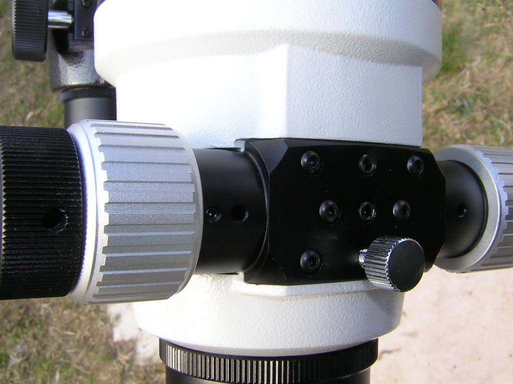

sa dépend du port oculaire sur mon site le porte oculaire de la 80ed
il n'y a pas besoin de retirer la courroie crantée il y a tout de même
sur une des photo ou je assemblée le moteur aux porte oculaires
il y a deux trous au fond de ces deux trous il y a deux vis il faut
en dévisser l'une est d'un côté de la manette ces manuel et de l'autre côté
elle fonctionne avec le moteur pas tout les porte oculaires
fonctionne de la même faction sur le sc9 il fonctionne de la même façon que la 80ed sur la lunette ts 115/800 il est entièrement automatique.
