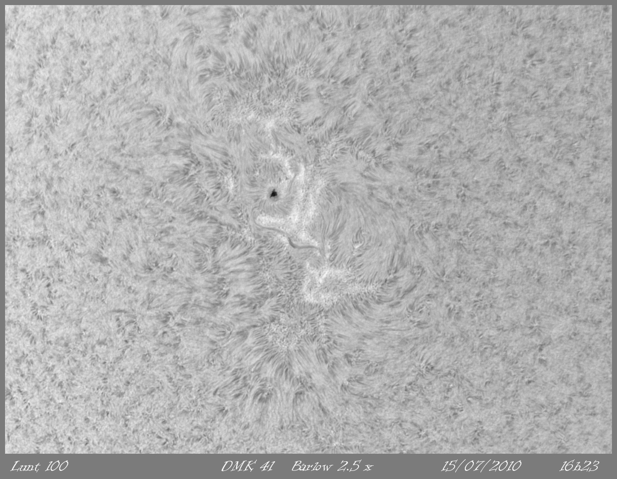

le 15 juillet dernier ,j'ai du avoir un trou de turbu qui à duré quelques minutes ,à l'écran mon image changeait à vue d'oeil et j'avais beau tourner le tuner ,rien n'y faisait j'ai du "booter" ,
j'ai réalisé ce jour là ma meilleure image du Soleil
la voilà:

De bien belles photos
