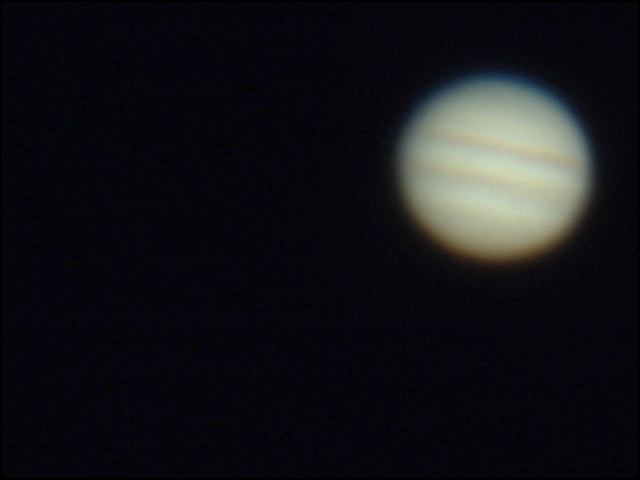

Bonsoir, voilà, j'ai reçu ma monture équatoriale eq3-2 motorisée double axe en décembre, les moteurs suivent bien , donc j'ai tenter de prendre Jupiter en photo avec barlow x3 , l'image reste bien stable, mais la couleur n'est pas là, enfin presque pas !
Je me suis dit que peut être je grossissais trop par rapport aux capacités de mon 114, mais en décembre, j'avais pris Juju avec la toucam pro 1 directement au PO, et je voyais quand même quelques couleurs et au traitement final elle était nette, mais là à l'écran en ce moment ( prévisualisation IRIS ) je vois Juju qui se déforme ( turbu ) mais qui n'a presque aucun détails, on ne discerne rien sauf si on se concentre pour voir une petite bande apparaître dans la vidéo.
Je règle tout, genre gamma, saturation luminosité, vitesse de l'obturateur, rien ne change ...
J'ai ensuite remis comme en septembre la WC au P-O, mais on ne discerne rien non plus ..
Si vous avez des conseils, je suis preneur ! : - )
Merci.
Bonjour, à quelle heure tu as pris juju, car elle commence à être basse, c'est pas facile de l'avoir net.
Pour ton problème de couleur, peut être un mauvais réglage (gamma/saturation), ou alors mauvais paramétrage de lecture d'iris (n&B).
Dans ma galerie il y a une image (raté) de Jupiter on vois quand même les couleurs, bon c'est sur un 200, mais des Jupi sur 114, on doit bien en trouver sur le fofo, ici ;) par exemple.
Yves.
Bonsoir Alarcon Yves, elle n'est pas aussi net que sur votre photo, mais ça y ressemble, il y a beaucoup de flou sur mon écran alors que j'ai fais la map pendant 15 mn, pour avoir le meilleur résultat, j'ai commencé à la prendre vers 19h30, là elle s'est couchée.
Donc la cause serait qu'elle est trop basse pour apercevoir ses détails ?
Oui, si Jupiter est trops basse, elle seras pas net (trop de turbulence atmosphérique).
Pour la mise au point, ne la fait pas sur Jupiter mais sur un de c'est satellites, c'est un peu plus facile.
Mais bon n'espère pas trop de miracle, la bonne saison pour Jupiter est passé, mais c'est un bon entrainement pour Saturne.
Yves.
