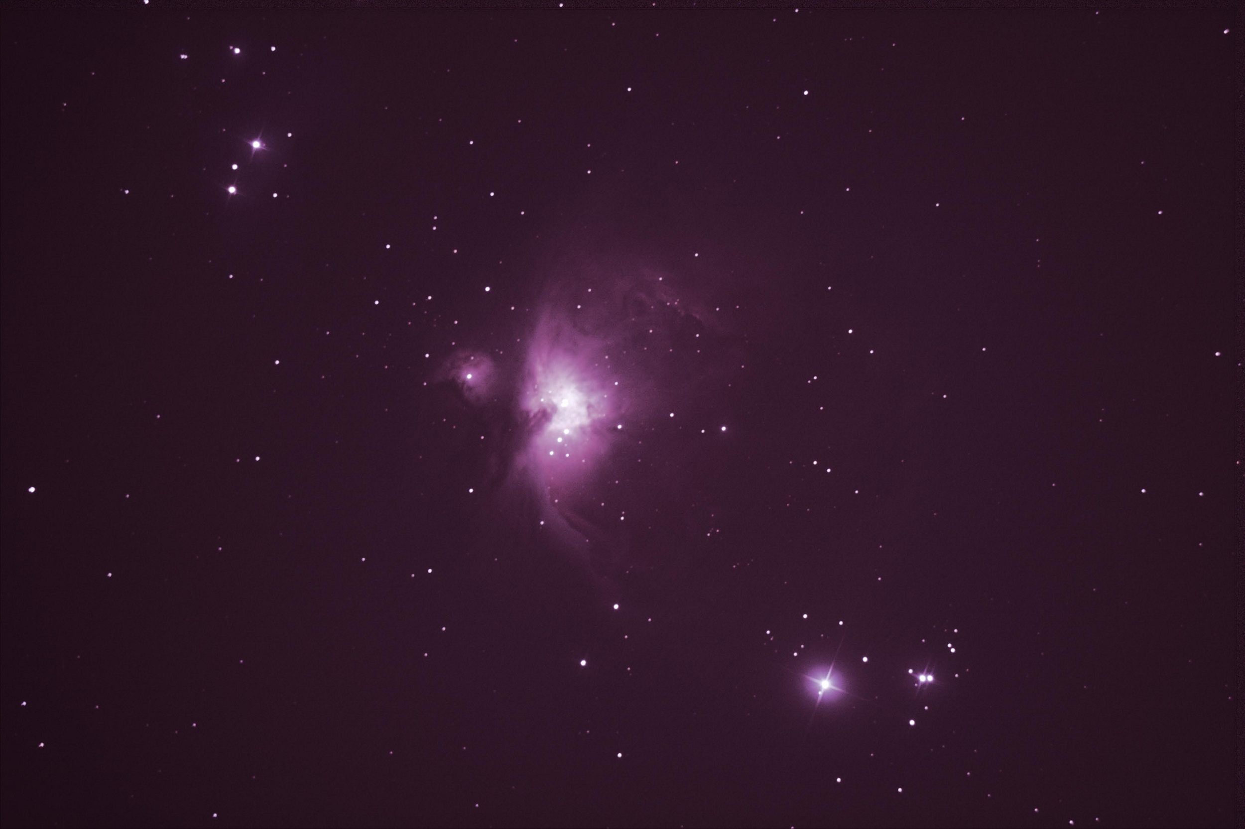

1 mois sans sortir dur dur ,alors une ouverture de quelques heures vite m42 mais que 15 poses de 30s à 800 iso,avec 10 darks,10 offsets,et pour la 1ére fois 10 flats(bien faits ou mal faits ?? dites moi)
fait 150/750 orion,sur sirius eqg,eos 1000d total défiltré,sans filtre uhc-s
dss et zoombrowser

Déjà il faut enlever cette couche rose / violet, le résultat sera tout différent je pense ;)

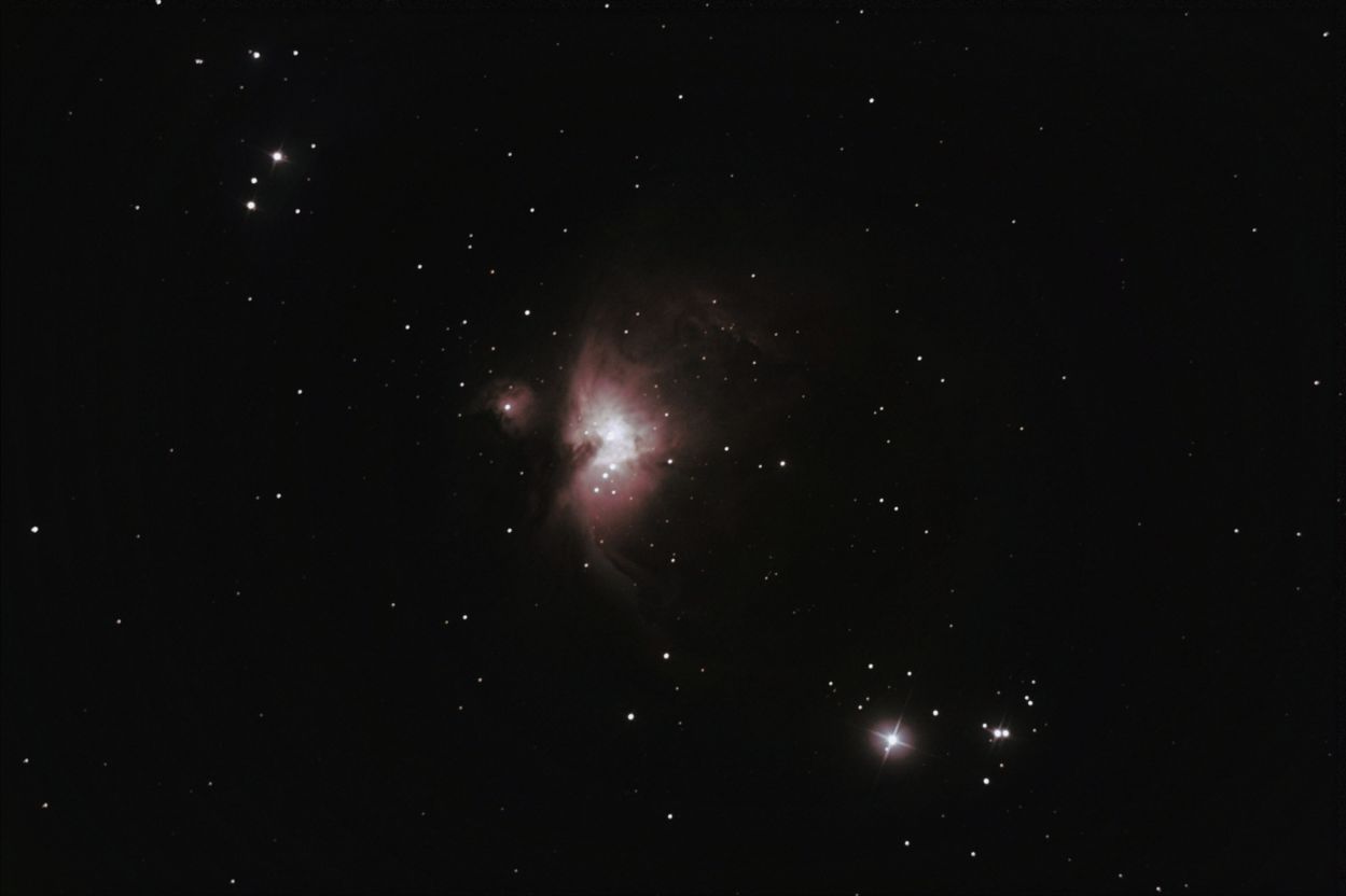

Une tentative de correction des couleurs.

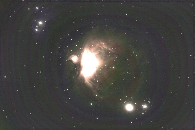

En forçant les niveaux, il y a des cercles qui apparaissent. C'est dû au traitement ou aux flats ?
tu devrais faire le traitement avec Iris claude rhoooo
tiens j'ai retrouvé ce tuto de Tiflo sur le fofo ya une video, là tu ne peux plus dire que tu ne sais pas http://www.webastro.net/forum/showthread.php?t=63598, dans iris tu a une fonction pour mettre tes coef rgb pour ton apn
et d'un coup par magie tu as la balance de blanc qui se fait pour le 1000D défiltré total c'est 1.120 1.000 1.430
pour Kaidan:A vrai dire au sujet de mes premiers flats,je l'ai fait sur mon 150/750 avec ma boite à flats faite pour la ed 80/600 peut être trop petit pour le 150,je ne sait pas si ça à de l'importance ?
pour Xanax:il faut vraiment que je me serve d' iris,je vais voir ton lien
merci

salut claude elle est pas mal mais part contre il faut revoir la balances des blancs car les couleurs ne son pas naturel oui puis faire comme dit xanax iris et super pour le traitement
