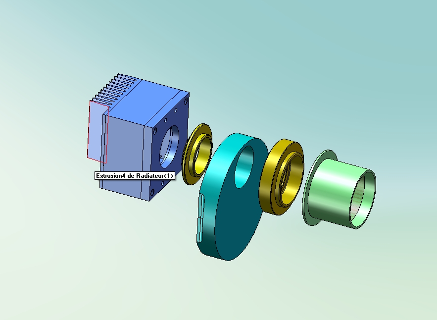

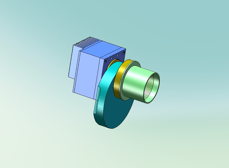

Salut Romuald,
Tu vas avoir un système vissant d'un coté, lisse de l'autre, pas bon pour les flexions. Un assemblage entièrement vissant est préférable.
Exemple de montage vissé en vue assemblé et éclaté ci-dessus. On voit de gauche à droite : audine, bague, roue à filtre, bague, correcteur.
Merci Pierre,
Pour le moment je n'ai ni correcteur ni roue à filtre et si j'ai bien compris ton schéma les liaisons sont du type :
- audine / bague : vissant
- bague / roue à filtre : vissant
- roue à filtre / bague : vissant
- bague / correcteur : vissant
- correcteur / télescope : lisse
C'est çà ? J'ai bon ?
